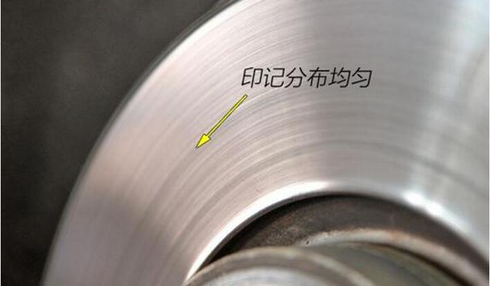

刹车盘的圆圈划痕
那么刹车盘究竟应该如何的检查跟修复呢,其实它并不复杂。这里需要说明的是,刹车盘上类似于树木年轮的圆圈痕迹是极为正常的,划痕的产生是在踩刹车后刹车片跟刹车盘磨损的印记,一个正常使用的刹车盘印记分布都比较的均匀,摸起来也比较的光滑,没有明显的不平整情况。

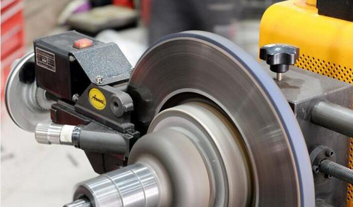

本文中谈到的刹车盘修复是针对刹车盘出现凹槽造成的异响和抖动,对于刹车盘生锈的,一般情况下只需多踩几次刹车将其磨掉即可。锈迹面积较多的,也可使用刹车盘除锈剂等措施,如果异响和抖动依然存在,同样也可采用刹车盘修复工艺。
传统的打磨一般都需要将刹车盘送往带有车床设备的机械厂,而我今天体验的则是专为刹车盘修复的刹车盘修复机,修复过程和效果大体相同,都是用车床对其进行抛光、打磨。
经过游标卡尺的测量,修复后较修复前刹车盘薄了0.2毫米。需要了解的是,刹车盘也是有使用寿命的,即安全厚度。当盘面两侧磨损超过3毫米时,就需要更换了(刹车盘外侧边缘与平面的厚度为磨损厚度)。
修复过程结束后安装刹车盘试车,烦人的异响终于消失。值得一提的是,刹车盘修复后因为刹车盘表面较为光滑,短时间内会存在刹车力度软的情况出现,但经过一段时间的磨合(几十公里到几百公里)就会逐渐恢复正常。
