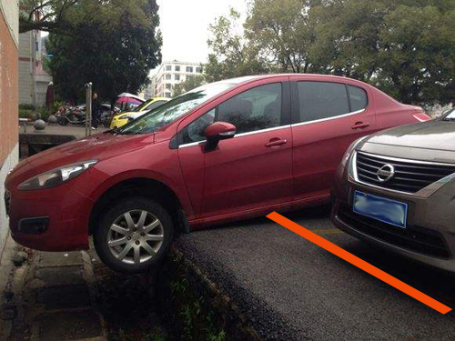

停车时候,看不到车头前方的低矮障碍,这台红车就开过头了。

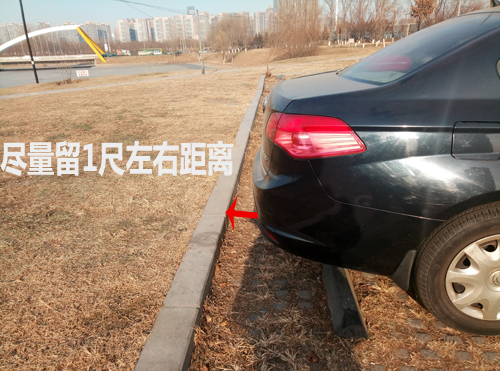

车尾和后方障碍的距离,也可以借鉴上述方法,先下车看好实际距离,一般最好留出将近一尺左右,便于打开后备箱。

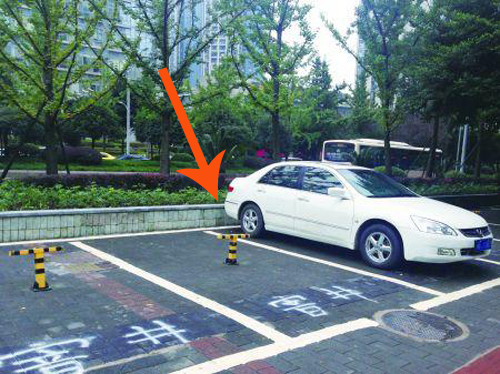

当遇到图中所示,白车后方是个低矮的花坛,向后停车时,可以把镜子降到底,通过镜子看车身不动点和花坛底部的落差,达到上图的效果,就停车。和预期的分毫不差。
