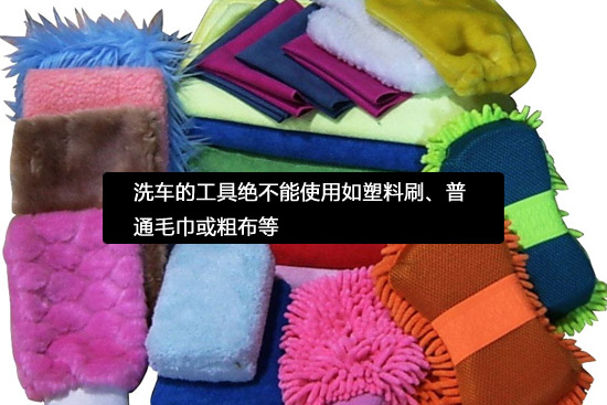

三、选择合适的工具、用品
汽车漆面由于长期暴露在空气中受到伤害,其实是很脆弱的,油漆很容易脱落。所以洗车的工具绝不能使用如塑料刷、普通毛巾或粗布等。专业的洗车点应该用优质的麂皮布。其特点是吸水性强,能够快干,柔软度高,而且不掉毛屑。目前,市面上有一些外观像麂皮的“麂皮布”,它们其实是一些羊皮或者仿麂皮,鉴别优劣的方法很容易,两个重要指标就是看它吸水性强不强,质地够不够柔软。
清洗车身时,要用软而清洁的海绵擦洗,因为车身上一般都有坚硬的尘泥,如果直接用高压水流冲洗,这无异于让灰尘颗粒在车漆表面做“摩擦运动”。而擦拭玻璃窗时,则需要用专门的玻璃清洁剂擦拭,同时,要用干净的毛巾擦干,而不能晒干。遇到需要清洗油渍时,应用海绵蘸煤油或汽油轻轻擦拭;而如果在擦拭转向盘、灯具等塑料和橡胶件时,就只能用普通的肥皂水清洗,不能用有机溶剂如汽油、去渍剂和稀释剂等。
