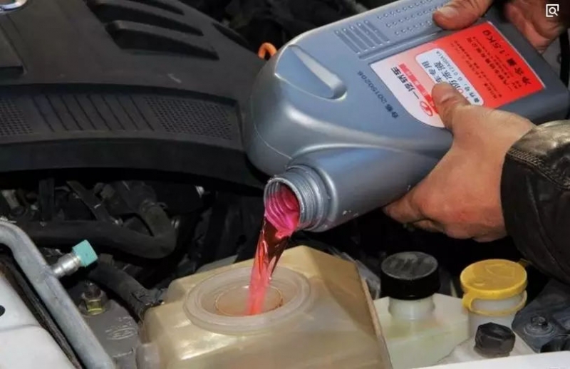

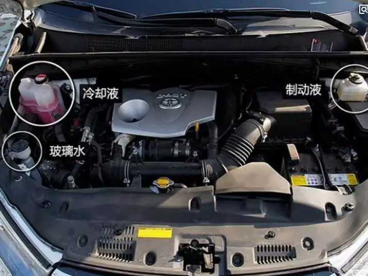

水箱里一般装的不是水而是冷却液,又叫防冻液,其液面应该保持在min和max之间,若低于min则需要添加且必须添加同一种品牌同一种规格的冷却液,要不就全部更换。
冷却液的选择主要是根据当地最低温度来的,一般出厂时是全季候型的。
