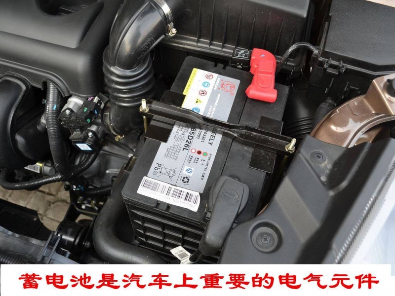

蓄电池(俗称“电瓶”)是一种将化学能转换成电能的装置,是可逆的低压直流电源。它主要有以下作用:
1、在发动机起动时,向起动机、点火系统等主要用电设备供电。
2、在发动机不运行或低速运行时,蓄电池向各种用电设备供电。
3、当用电设备过多、用电量超过发电机的供电能力时,蓄电池协助发电机向各种用电设备供电。
4、稳定电压的作用。蓄电池相当于一个大电容,可以吸收电路中瞬间的过电压,以保护用电设备。

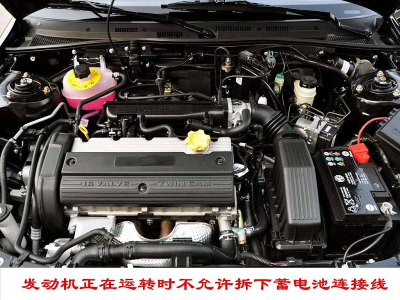

1、发动机正在运转时
当发动机正在运转时,如果突然拆下蓄电池的连接线,会使发电机突然失去负载,从而在电路中产生一个很高的浪涌电压。这个电压很有可能会击穿电路中的一些电子元件,导致电路故障。严重时甚至会损坏发动机电脑。而蓄电池有一个很重要的作用就是它相当于一个大电容,接收发电机发出来的电能,吸收电路中瞬间的过电压,从而起到保护电气设备的作用。

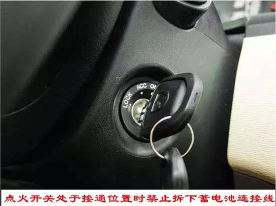

2、当点火开关处于接通(ON)位置时
当点火开关处于接通(ON)位置时,汽车上的绝大多数电气元件都已经通电运行。如果此时突然断电将会使电路中的线圈产生自感电动势而出现很高的瞬时电压,有可能会损伤电路中的一些电子元件。

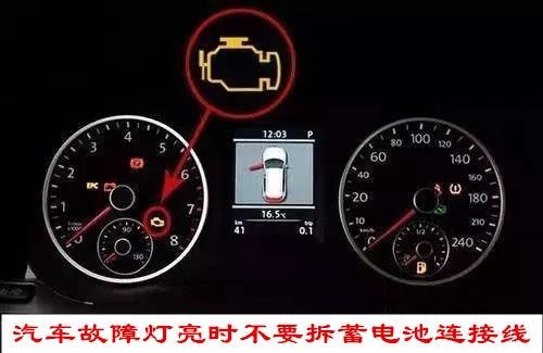

3、当仪表盘上故障灯亮起的时候 电控汽车的电控单元(ECU)都具有记忆功能。当电控系统出现故障时,ECU会存储其对应的故障代码。维修人员便可从故障自诊断系统中读取故障代码,进而查找故障原因和故障部位。 若在读取故障代码之前冒然拆下蓄电池连接线(或拔掉电源熔丝),由于中断了ECU的电源,存储其内的故障代码便会自动消除。再想获得故障信息(故障代码),就必须重复(再现)故障发生时的工作状况和环境条件(譬如:特定范围的发动机转速及负荷、发动机的某种水温、某种进气温度以及有关传感器的某种工况等),显然,这是非常麻烦和费时的。因此,在维修电控汽车之前应按要求先读取并记录故障代码,然后才能进行其他的维修作业,以免不慎丢失故障代码。

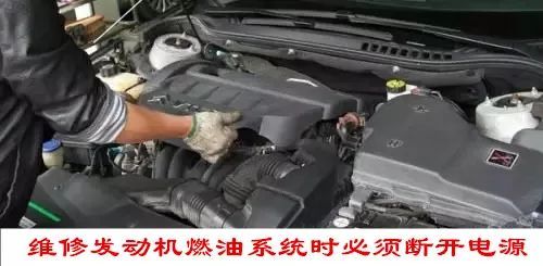

1、在对发动机燃油供给系统进行作业时
在对电控发动机燃料系统进行检查作业之前,应拆下蓄电池的连接线(或熔丝),以免发生火灾。在拆卸油路之前应先关闭点火开关(置“OFF”),再拆下蓄电池连接线或熔丝。
当燃油检测装置(如油压表)接入管路后,若需用蓄电池电源对其测试,也必须先关闭点火开关,再接蓄电池连接线,然后打开点火开关。否则,将可能产生电火花而引起火灾。 特别要指出的是:当燃油系统检查完毕后,在拆卸检测装置之前,同样必须先关闭点火开关,然后拆下蓄电池连接线,方可执行燃油供给系统的作业。

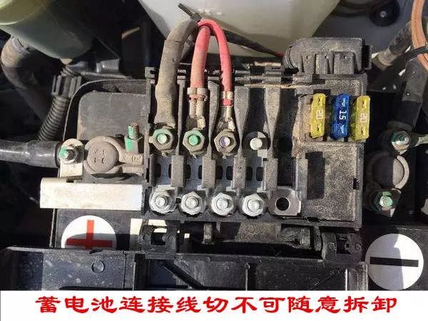

总之,汽车的电瓶连接线不能随便拆,在拆之前一定要做好相应的准备工作,否则,电源一断,很多后果可能你根本想不到。所以,广大车主朋友千万不要自己随便的拆电瓶连接线,一定要到专业的修理厂去维修。
