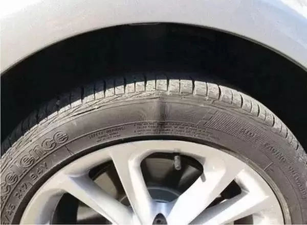

①轮胎症状:鼓包
危险指数:★★★★★
换胎指数:★★★★★
轮胎侧面变形就是人们常说的鼓包,鼓包是爆胎的元凶之一。据葛文斌介绍,鼓包一般出现在轮毂周围一圈的轮胎侧面,通常称为胎侧的部分。鼓包的轮胎,人们一般能在侧面看到明显的鼓起变形。 据了解,因为胎侧的橡胶相比胎冠(轮胎正面)要薄很多,同时又没有钢丝的保护,所以更加脆弱。

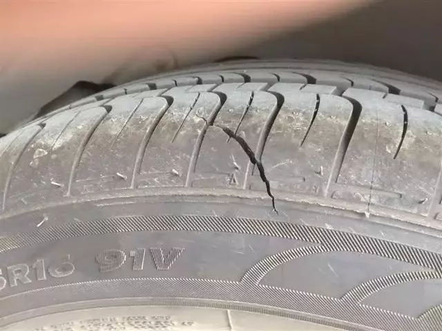

②轮胎症状:裂纹
危险指数:★★★
换胎指数:★★★
裂纹是轮胎外部比较常见的一种橡胶开裂现象,可出现在轮胎的任意部位上。与鼓包不同,裂纹因为开裂的程度不同,对轮胎的影响也是不同的,所以并不意味要马上换新轮胎。 建议: 裂纹分被异物割裂和轮胎本身老化开裂两种情况。车主可以用指甲或者一字螺丝刀对裂纹进行检查。胎侧的裂纹最深处如果已

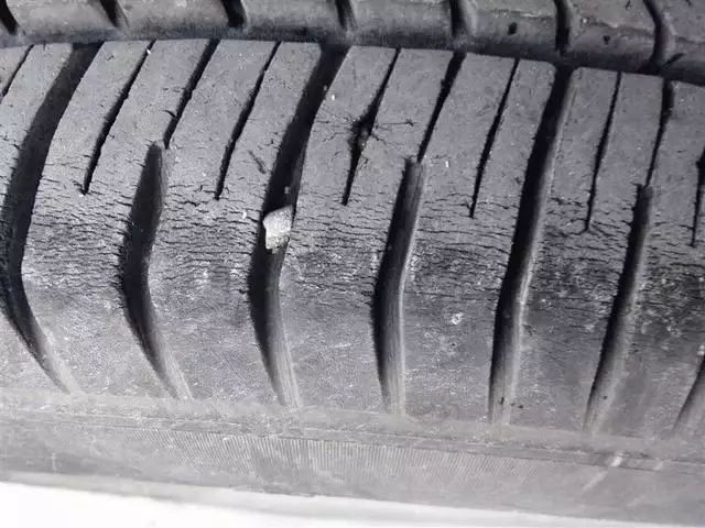

③轮胎症状:掉皮
轮胎掉皮其实和前面所说的开裂有些类似。掉皮主要由外因形成,轮胎被路面上的一些异物刮开所致。与裂纹不同的是,掉皮是敞开的伤口,能直接看到最深处。 车主不需要借助工具,看轮胎掉皮处的深度是否达到气帘和钢丝的位置。如果达到了,需要及时更换新轮胎,如果是表面的小坑洞,还可以继续使用。

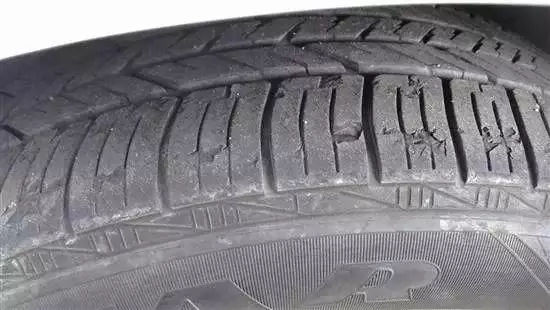

④轮胎症状:老化磨损
危险指数:★★★★★
换胎指数:★★★★★
这种情况一般分为老化和磨损两种情况。轮胎橡胶材质的老化,会导致胎面开裂,内部气帘和钢丝的老化则会导致轮胎变形;磨损则是指表面胎纹磨损程度,过度磨损的轮胎会失去抓地力,行驶中极易打滑。 建议: 一般正常轮胎保质期在3~5年不等,超过5年的轮胎,老化程度比较大,就要经常检查
