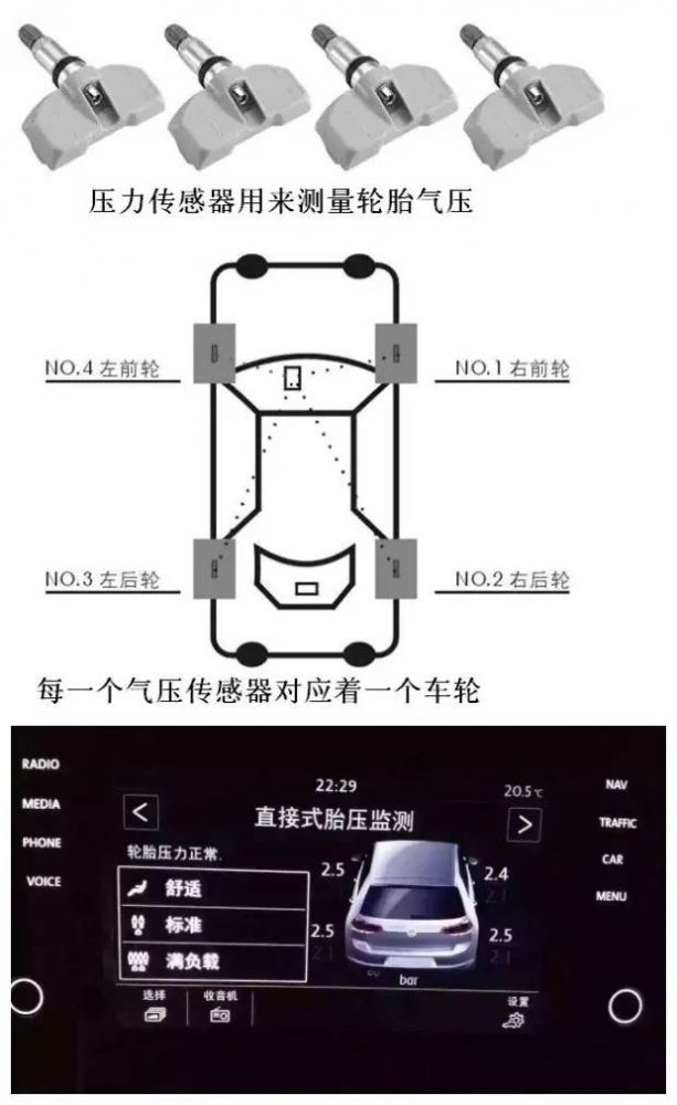

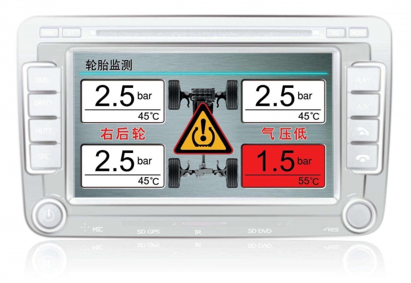

直接式胎压监测装置是利用安装在每一个轮胎里的压力传感器来直接测量轮胎的气压,利用无线发射器将压力信息从轮胎内部发送到中央接收器模块上的系统,然后对各轮胎气压数据进行显示。
不论是车胎缓慢的漏气,还是轮胎被刺破胎压快速降低,任何一个轮胎胎压低于标准胎压25%以上时,该系统便会警示驾驶人。其警示信号比较精确,并且能够在显示屏上直接显示每一个轮胎的实时气压。

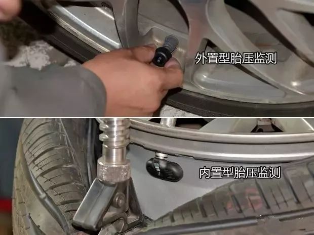

直接式胎压监测系统分为外置型和内置型两种。其中外置型只需要把压力传感器拧在气门嘴上即可,而内置型则需要扒开轮胎,将胎压传感器放置在轮胎内贴在轮圈上。

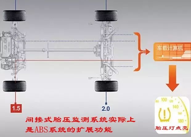

间接式胎压监测系统的工作原理是利用汽车ABS刹车系统上的速度传感器来比较四只轮胎的转动次数。如果其中一只轮胎胎压较低,这只轮胎的滚动半径将变小,其转速就会比其他车轮快。通过比较四个轮胎之间的转速差,系统就可以判定轮胎的压力是否正常。
间接式胎压监测系统成本要比直接式低的多,它采用ABS系统同样的传感器和感测信号,只要把车载电脑在软件上作调整,便可以在车载电脑上扩展出胎压监测系统。当系统判定四个车轮气压不一致的时候,会点亮仪表盘上的胎压灯,并发出一定的声音警告驾驶员。
这种间接式胎压监测系统在使用中会有一些问题,比如说它不能具体指示出哪一只轮胎胎压不足;如果四只轮胎的胎压同时在下降,那么这种装置也就失效了; 此外,当车子行驶过弯路时,外侧轮转动次数会大于内侧轮转动次数,或者轮胎在沙地或冰雪路面打滑,特定轮胎旋转数会特别高。所以这种计算胎压的监测方法有很多局限性。

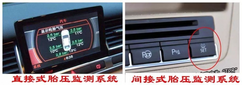

分辨胎压监测系统是直接式还是间接式的也很简单,就看车里有没有轮胎气压显示屏。如果有,那就是直接式的;如果没有,只是在仪表盘上有一个警报灯,那就是间接式的。

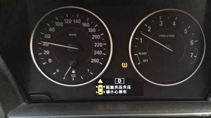

现在我们再来分析文章开头提出的问题。当轮胎被钉子扎了以后,有可能漏气,也有可能不漏气。如果不漏气,轮胎气压没有变化,那胎压监测系统当然就不会报警了。相反,如果漏气了,为什么胎压监测系统还是不报警呢?
这种情况一般发生在间接式胎压监测系统上。因为直接式胎压监测系统是直接检测轮胎的压力,轮胎扎了钉子漏气了,压力变化就会立即在显示屏上显示出来。而间接式胎压监测系统检测的是车轮的转速,即使轮胎的压力发生了变化,也需要汽车行驶一段路程后才能显示出来。所以轮胎扎了钉子漏气了,胎压灯不会立即点亮,而是需要行驶一定的里程,胎压监测系统监测到了车轮转速的不同,才会判定轮胎漏气,进而点亮胎压灯,警告驾驶员。

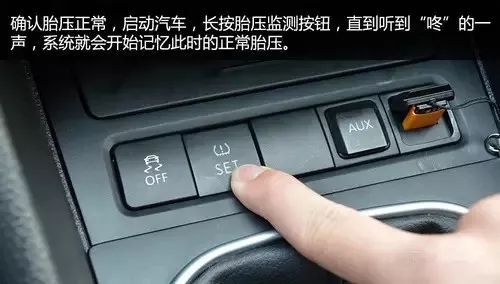

这种情况有时也出现在汽车更换完新轮胎之后。很多车型在更换新轮胎后胎压灯就会点亮。因为在更换轮胎之前,系统已经将原来的车轮转速设为默认值。更换轮胎之后,由于新轮胎与就轮胎直径上有差异,所以汽车行驶起来新车轮的转速就与原来的车轮转速不同。当这个转速差达到一定值的时候,系统就会认为轮胎的气压异常,从而点亮胎压警示灯,事实上这是一种误报。消除的办法很简单:更换完轮胎后,持续的行驶一段时间,当胎压警示灯亮起后,长按胎压键30秒以上,系统就会重置,将新的轮胎参数设为默认值。
