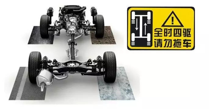

全时四驱
全时四驱就是在任何时间,车辆轮子都是四轮驱动。它是通过一个柔性连接的中央差速器,连接前后轴到前后轮的独立差速器,将扭矩分配给每个轮胎。与纯机械式的差速器不同,全时四驱的差速器可以是粘结耦合式,也可以是多离合式,但相同的是都可以允许前后轮、左右轮之间有一个转速差。全时四驱的优势就是有着平稳的持续牵引力,安全系数高,同时易于操作,越野能力较强。

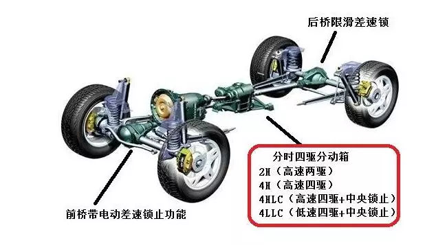

分时四驱
分时四驱是四驱形式中最常见的驱动模式。驾驶者根据路面情况,通过接通或断开分动器来变化两轮驱动或是四轮驱动模式,从而实现两驱和四驱自由转换的驱动方式。分时四驱平常只利用前轮或是后轮的四轮驱动来行驶,在积雪或石砾路面上能切换成四轮驱动来行使,也叫选择四轮驱动。这也是越野车或是四驱SUV最常见的驱动模式。分时四驱的优点就是兼顾了燃油经济性和通过性,并且拥有极强的稳定性,成本比全时四驱低。

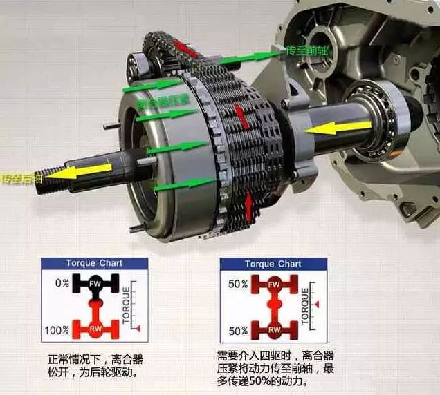

适时四驱
适时四驱是指只有在适当的时候才会转换为四轮驱动,而在其它情况下仍然是两轮驱动的驱动系统。系统会根据车辆的行驶路况自动切换为两驱或四驱模式,不需要人为操作。正是由于它的操作简便,近几年比较被广泛用于SUV车型上。适时四驱的传动系统也非常容易布置,它只需要从前驱动桥引一根传动轴,并通过一个多片耦合器连接到后桥即可。所以它可以在原有前置前驱平台上改进而来,制造成本相对低廉。由于在正常状态下采用的是两轮驱动,所以它的燃油消耗十分接近两驱车。
