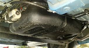

1、油箱意外损伤
假如你用车时发现油箱漏油怎么办?这个时候别急,先将漏油处擦干净,可以用肥皂或者用泡泡糖口香糖涂在漏油的地方,暂时把漏油堵住,有条件的话可以用环氧树脂胶对漏油处进行粘剂修补,那样的效果会更好。
