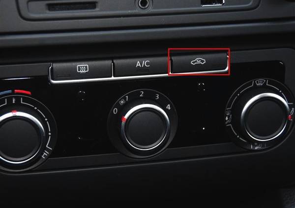

倒车时空调切成内循环
部分车型开启空调的时候,由前进挡切换到倒挡时,空调会自动将外循环切换到内循环,很多朋友都认为这是“故障”,其实这是大错特错的。这项贴心的功能是为了防止尾气通过空调系统进入到车内,最大限度保护车内人员的健康。

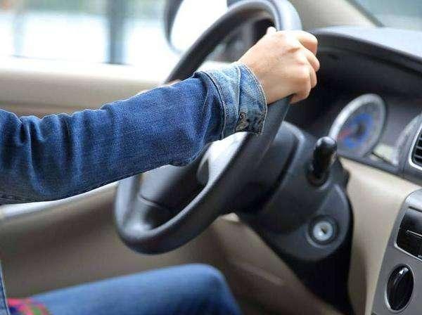

方向盘突然打不动
车辆过急弯时,如果突然打不动方向,或是感觉有人在和自己抢方向盘。不要害怕,这其实是你的车身电子稳定系统——ESP介入了,它的介入说明你的车辆有可能出现转向过度、转向不足,而ESP会帮你修正转向,从而避免车辆失控酿成悲剧。
当车辆左转出现转向不足的时候(就是速度太快拐不过来了)。ESP各个传感器会把转向不足的信息告诉电脑,然后电脑就控制左后轮制动,产生一个拉力和一个扭力来对抗车头向右推的转向不足趋势。
还是左转,后轮抓地不足或者后驱车油门踩猛了出现转向过度的时候(就是甩屁股)。ESP会控制右前轮制动,同时减小发动机输出的功率。纠正错误的转向姿态。

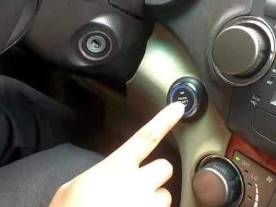

启动的时候有敲桌子的声音
大多数小伙伴如果仔细听都会发现,车子在启动的时候会发出一种类似于敲桌子一样的声音,听上去十分像是车子发出了异响。
其实这是车上ABS泵发出的声音,当ABS泵接通电源自检的时候多数都会发出这个声音。当然,你急刹车的时候ABS泵工作也会发出同样的声音,但声音更连贯、急促同时伴随着刹车弹脚的现象出现,但在轮胎打滑时车身稳定系统工作也会发出类似功能,小伙伴们不必惊慌。

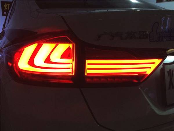

锁上车还有一边的灯亮着
现在很多车型都配备了大灯延时关闭功能,大灯延时关闭也称为伴我回家功能,其本质就是头灯在车辆熄火后的延时关闭功能,为车主下车后提供一段时间的外部照明。可以通过行车电脑设置开启或关闭,也可以设置关闭时间。
