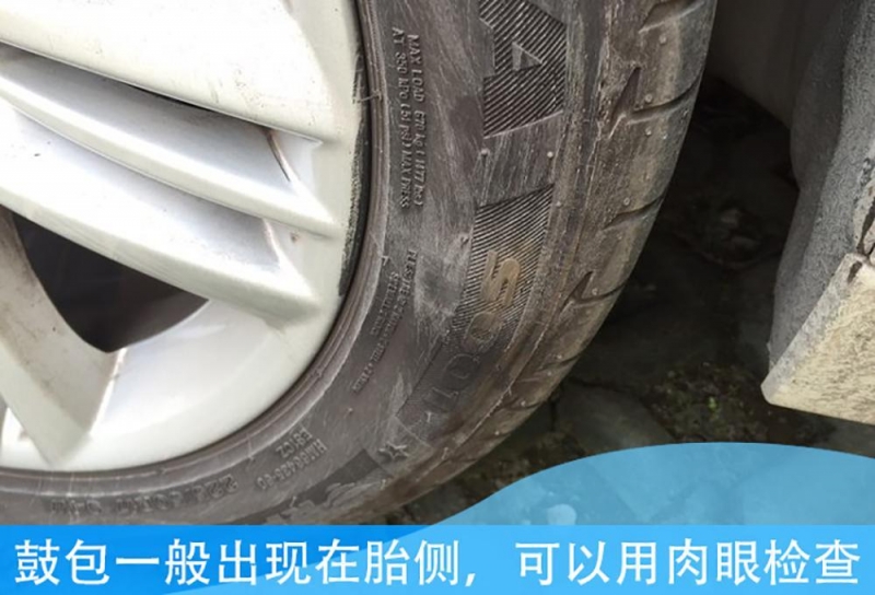

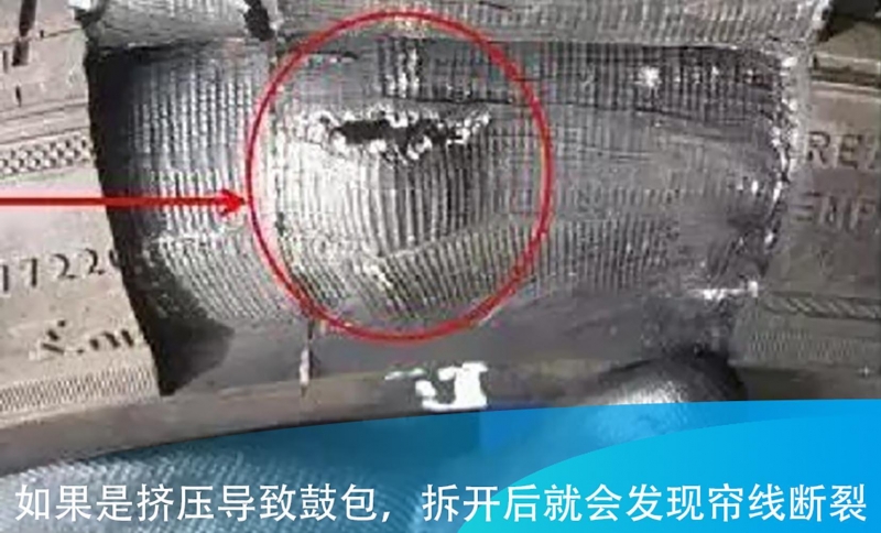

按照以往接收到轮胎鼓包的案例来看,轮胎鼓包多数是因为胎侧受到硬物挤压导致侧面帘线断裂引起的!
帘线断裂后,轮胎胎侧的橡胶就像气球充气一样被顶起来,我们就可以看到鼓包了。

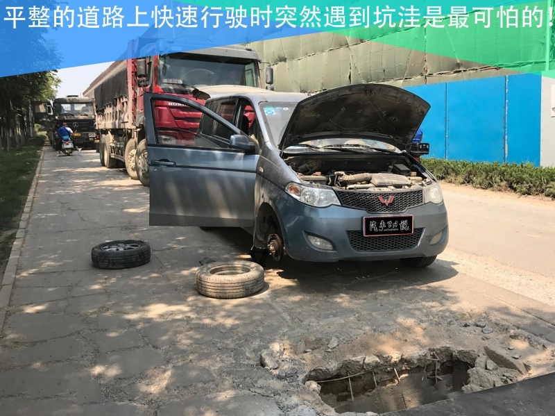

一、高速过坑
如果路面较差,或者有坑的话,切记要慢速通过,高速通过时坑的边缘很容易将轮胎帘线挤断,导致鼓包。

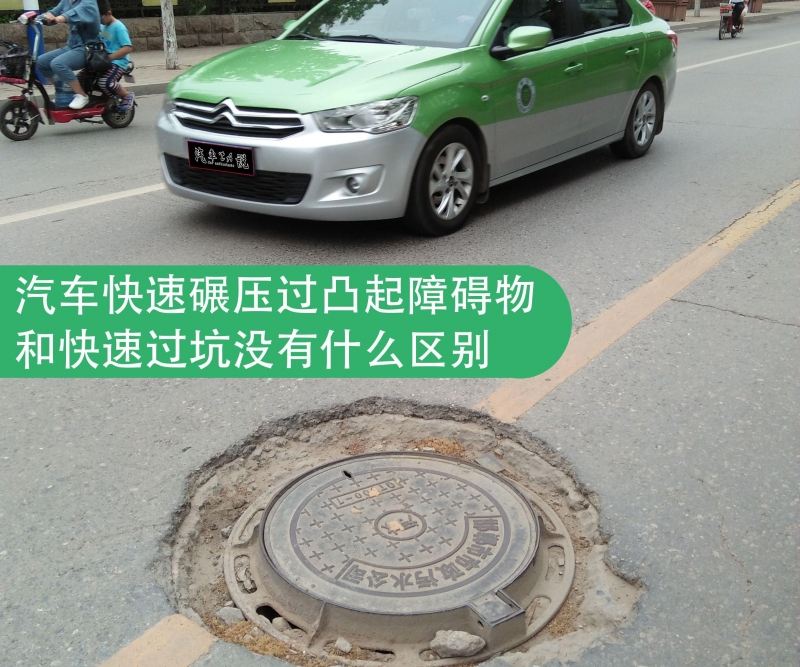

二、快速碾压通过凸起障碍物
相比起坑洼来说,凸起障碍物就比较常见了,例如减速带,凸起的井盖以及路面落差!
在碾压到障碍物时,速度过快会导致钢圈和障碍物挤压轮胎侧面导致侧面帘子线断裂引起胎侧面鼓包。
建议开车时眼睛可以看的远一点,发现路面异常及时减速,如果到了跟前才发现,可能不止会鼓包,还会出现爆胎的情况。

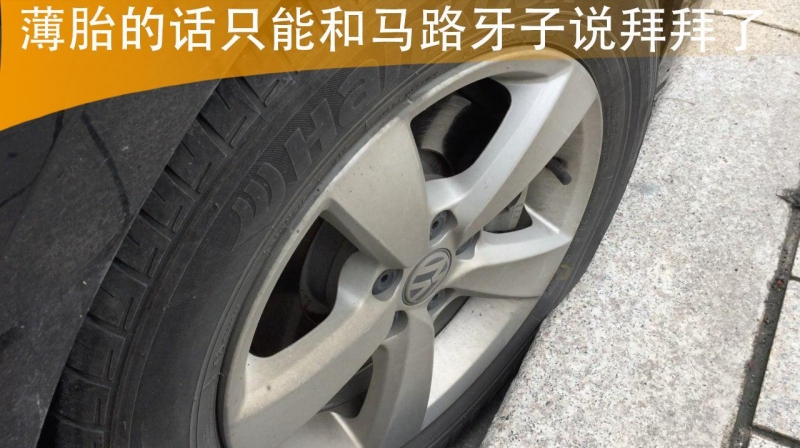

三、小角度上马路牙子
我们平时慢点上马路牙子是无关紧要的,但是有些时候,我们只能用很小的角度上马路牙子,这时候就要注意了,半个车头的重量挤压在半个轮胎上时,轮胎被挂破或者帘线断裂的几率就非常大了。

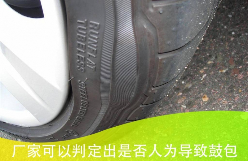

虽然轮胎本身很少出现问题,但还是有的,如果自己车轮没有经过磕碰就鼓包了,那一定是质量问题,这种情况下轮胎厂家会给用户更换新胎。
如果车胎外观没有任何擦伤、挤压痕迹,或者帘线没有断裂,车胎内壁也没有明显损伤的话,基本就可以确定为质量问题。
如果商家坚持说人为导致损坏的话,你就可以鄙视他了!

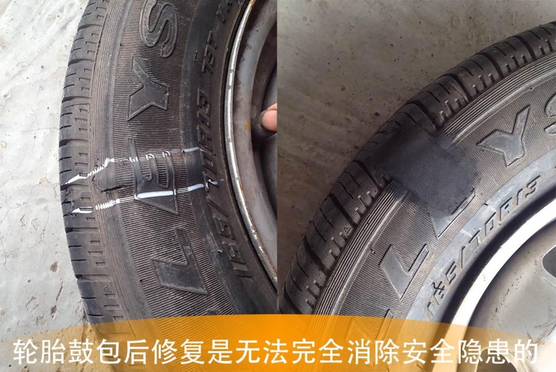

看完上面后我们就知道,鼓包后以目前的技术来看,是无法完全进行修复的,修复后仍然存在安全隐患;
所以建议大家无论是什么原因引起的鼓包,即使是新轮胎,只跑了几百米,也应该将它换掉,这样才能确保自身的行车安全!
