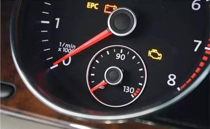

请问大家有没有遇到过水温报警灯亮起的情况呢?
如果我们在开车的过程中水温报警等亮的话
那么我们知道问题出在哪里么?
怎么办?
靠边停车
当我们遇到这种情况的时候,第一件事就是在保证安全的情况下以最短时间内靠边停车,然后尽量找出问题所在,找不到就呼叫救援。
不能行驶
千万不要坚持行驶,因为水温报警灯亮,那么就意味着水温过高了,而水温过高就会造成发动机运动部件的润滑不良,而且还会导致汽缸盖、汽缸体变形甚至损坏等情况,还有可能会出现烧缸的情况,如果发生的话那么后果你也懂的。
原因
发动机在工作的过程中温度会不断升高,发动机内部温度达102度的话,水温传感器就会反馈给行车电脑一个信号,然后散热风扇就会低速旋转开启,如果温度到达110度的话散热风扇就会进入高速旋转模式,给发动机散热。但是如果发动机还在继续升温,那么水温报警
灯就会亮起。
水温报警灯亮只是一个表面提醒,至于背后的原因,一般来说主要有两种。
第一种
第一就是可能由于风扇停转了,其实不管你汽车的风扇是机械还是电动,只要你停好车打开机盖去看一看风扇有没有被卡住,亦或者是插头松脱了,如果是这里的问题的话,那么就简单了,这个不难,直接解决就可以了。
第二种
如果不是第一种原因的话,那可能就是第二种了,可以先用手试着抚摸下水管,感受一下它的温度。
如果水温还是常温凉爽这样的,那么基本是节温器或者水泵这边出问题的了,导致冷却液无法进行正常的循环。
我们记住水温报警灯亮的话是一件很严重的事,不能忽视的。实在不行自己解决不了的话那就果断靠边停车,打开机盖进行辅助散热,然后呼叫救援就好了,千万不要尝试再发动车辆。
