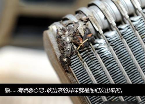

对于新车而言,如果车子的空调有异味可能是因为新车蒸发器在装配的时候使用胶水等化学制品,所以车子会有异味,污染车内的空气。建议新车的车主经常开窗通风,保持车内的空气新鲜度。
老车产生异味可能是因为空调系统管道中残留的水分和空气中的尘埃结合了,然后产生霉菌导致异味。还有一个原因就是你的空调滤芯太脏啦!建议适时考虑清洗空调系统或者是清洁、更换空调滤。之后还可以在车上放置一些竹炭、柠檬、电子香薰之类的。

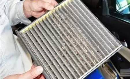

一般空滤每年一换,下图是过度使用之后的空调滤芯:
像这样的空调滤,就属于过度使用,已经没有正常空调滤的效果了,需要抓紧更换。

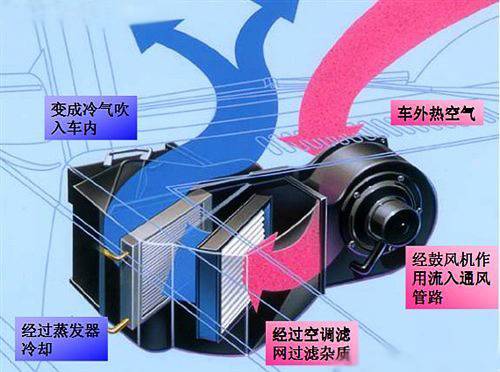

在车内夏天有空气、冬天有暖气,但你知道风从哪里来的吗?目前,大部分车辆采用的是冷暖一体式空调系统,简单来说空调的通风原理就是,鼓风机将外部空气吸入空调进气道,通过蒸发箱、以及空调滤芯或滤网后,沿送风道、经车内出风口进入车厢内。

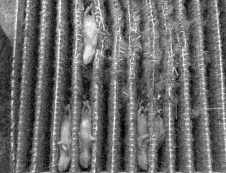

空调滤芯上的死老鼠...
