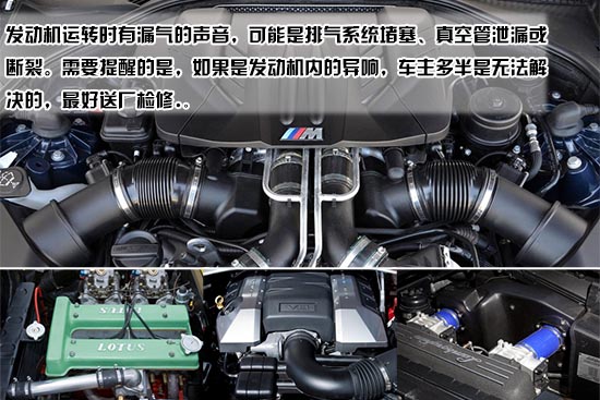

发动机异响标志发动机某一机构的技术状态已发生变化。主要是因有些零件磨损过甚或装配、调整不当引起的。有些异响尚可预告发动机将可能发生事故性损伤,因而当发动机出现异响时,应及时修理,防止故障扩大。在拆开之前,先要进行检查,以初步确定故障的所在部位,然后对发动机异响特性的分析,可以基本上诊断异响的部位、原因和程度,避免拆检的盲目性。
V形皮带是作为动力传动手段最普遍的皮带,能很方便地以经济价格买到,并且容易更换。当V形皮带出现磨损或产生松弛现象时,汽车的发动机室会发出“啾、啾”的响声。如果V形皮带的磨损程度已经非常严重时,则有必要进行更换。
V形皮带磨损的常见原因主要有两种:一是皮带对皮带轮不配(皮带过小),这种原因造成的磨损应通过使用正确的皮带对皮带轮的组合修正;二是皮带轮上有碎片,这种情况下通过清洁皮带轮可防止皮带的磨损。
这里出现异响的可能性比较多。皮带啸叫声比较刺耳,一般是因为皮带打滑造成的。发动机在运转时如果外部有金属件干摩擦的声音,一般是发电机、水泵、转向助力泵轴承损坏的表现。发动机运转时有漏气的声音,则可能是排气系统堵塞、真空管泄漏或断裂。需要提醒的是,如果是发动机内的异响,车主多半是无法解决的,最好送厂检修。

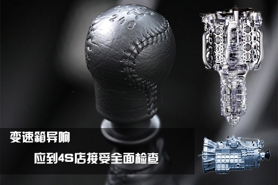

2、变速箱异响
解决办法:应到4S店接受全面检查
车子在行驶中如果变速箱内部有“沙沙”声,而踩下离合器后又消失,则说明噪音来源是变速箱故障,有可能是变速箱轴承或齿轮磨损、轴承斑点所致。

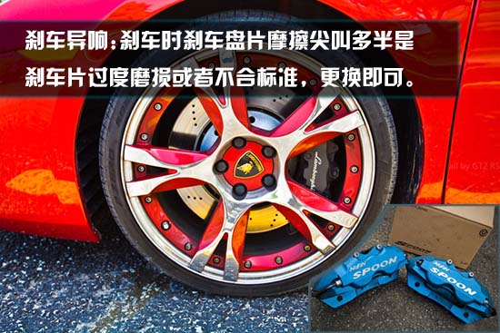

3、刹车异响
解决办法:提示更换制动摩擦片
刹车系统对行车安全的重要性众所周知。因此,在踩刹车时如果车辆发出异响,车主们应该提高警惕。
制动摩擦片是刹车系统中最重要的零件之一,一般情况下,前制动摩擦片的寿命为3万km,后制动摩擦片的使用寿命为12万km。踩刹车时如果出现“吱、吱”的响声,多半是由制动摩擦片的磨损指示器发出的警告音,这表明制动摩擦片超过了使用限度。“出现这种情况时,车主们应尽快到汽车经销店进行检修,否则制动摩擦片会被耗尽,造成刹车部件损坏、刹车效果失常和意外事故发生。”
刹车时的异响还可能是由其他原因引起的,如制动盘的材料使用不当或变形,制动摩擦片的硬度、孔隙率、摩擦特性和压缩特性不合格,制动摩擦片和制动盘受潮生锈(只需制动几次即可恢复),制动摩擦片配方中的金属丝太硬,以及机械式制动摩擦片刮盘等。
刹车时刹车盘片摩擦尖叫多半是刹车片过度磨损或者不合标准,更换即可。

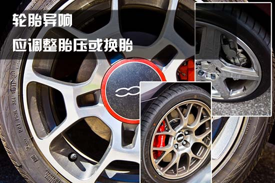

解决办法:应调整胎压或换胎
汽车轮胎在接触地面时,会因道路的种类或凹凸状态、汽车行驶速度、轮胎的种类、轮胎自身的空气压力而产生各种强弱不同的噪音。
无论多么完美的汽车,都无法完全消除行驶过程中轮胎与地面产生的噪音。“但是,这些噪音可以通过更换轮胎、调节轮胎空气压力降低。”除此之外,如果在行驶过程中轮胎内 部发出金属碰撞的响声,可能是由避震器和轴承损坏引起的,车主们应到专业的汽修店或4S店进行修理。
轮胎响声一定是有节奏的,而且车速快频率就高。如果是低沉的“啪啪”声,多半是轮胎胎面变形、起包、磨损严重或气压不足;如果是“嗒嗒”声,则可能是胎面夹杂了小石子。如果轮胎呼呼呼地响,而且车身明显抖动甚至方向跑偏,不用说肯定是轮胎爆了,下车换胎吧。

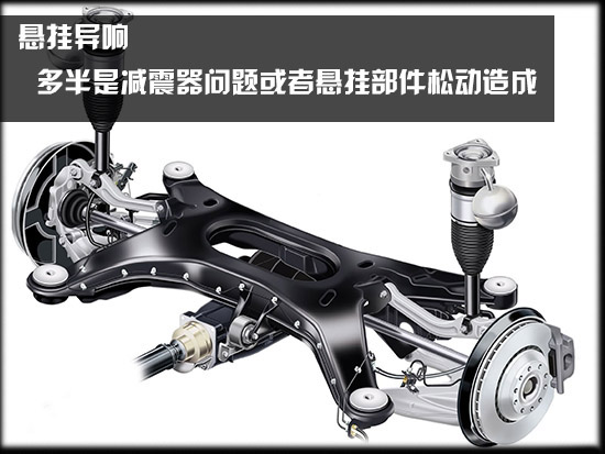

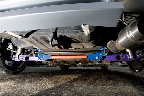

5、悬挂异响
解决办法:送厂检修
一遇到颠簸四个轮子附近就发出“咚咚”或者“咔嚓”的声音,多半是减震器问题或者悬挂部件松动造成,请一定到正规维修店仔细检查。因为悬挂部件不仅与乘坐的舒适度有关,还事关行车安全,千万不可小视。
