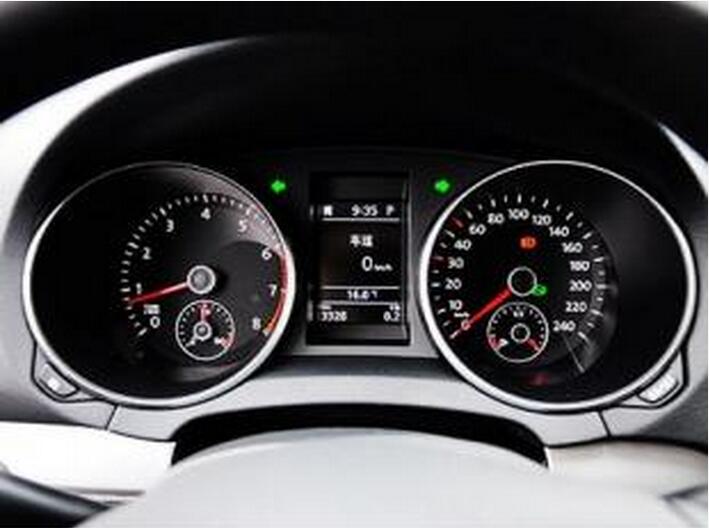

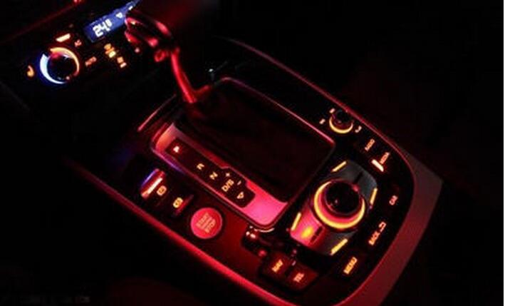

现在一键启动的车子越来越多了,为我们提供方便的同时也有一些弊端。一个朋友夜班要迟到了停下车就着急赶路,发动机忘记熄火,就这么怠速转了一夜,那么怠速这么长时间发动机是否需要大修?
会不会损坏发动机。什么是怠速?
怠速是指内燃机保持最低运转速度的状态。通常在这样的状态下,引擎可以提供足够的能量来正常运作并使用其补助的功用,如泵、发电机或是动力转向(Power steering),但是一般不能发挥正常的功,如使汽车行驶等。
