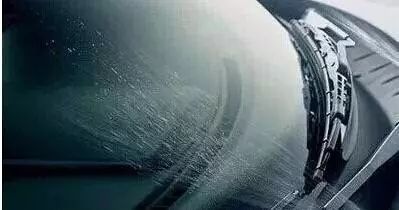

但是有时候,特别是在寒冷的冬天,如果在使用玻璃水时发现喷不出水来,而玻璃水已经加满,则说明玻璃水冻住了。那么,遇到这种情况该怎么办呢?

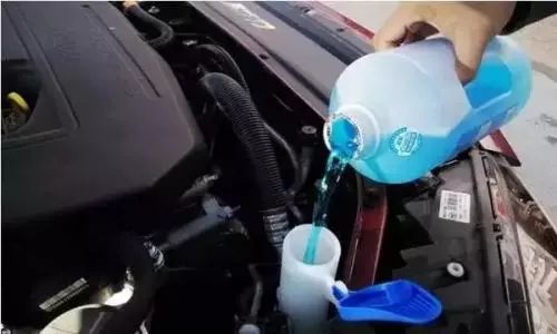

之前玻璃水清理干净后,就要选择适用于冬季的防冻玻璃水了。这里注意要选择生产日期清晰的,包装很规整的,闻起来没有异味的,没有沉淀物的产品,否则,注入了不合格的玻璃水,可能会让爱车冻伤的。尤其要注意,要有温度冰点的标注哦!
根据你所在地区的寒冷程度,来选择不同的玻璃水。一般加油站和汽车修理店的玻璃水肯定是没问题的,根据需要你可以选择标注零下20度,25度甚至零下40的玻璃水,保证在相应的极度寒冷条件下玻璃水不被冻住。

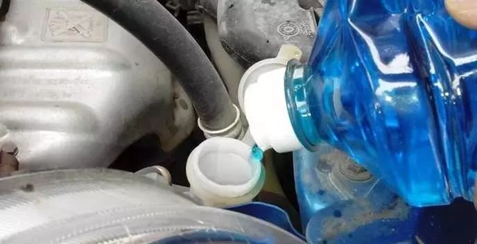

在玻璃水中加防冻液!
防冻液能够立即起作用,这时候只要稍作等候就可以了,一般来说防冻液在车上都会备上,就不需要去维修店让他们处理,就省了一笔不少的财富。
若没有防冻液,这个时候高度数白酒的功能就展现出来了,高度白酒本身也是一种防冻剂。加入乙醇、丙二醇、乙二醇等防冻剂只会融化玻璃水塑料壶里面的冰,管道中的冰需要启动发动机,在发动机的烘烤作用下就会融化。
