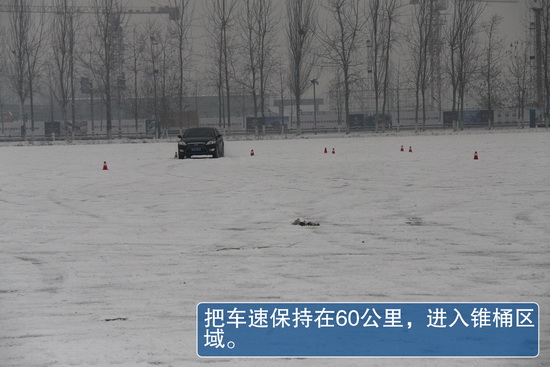

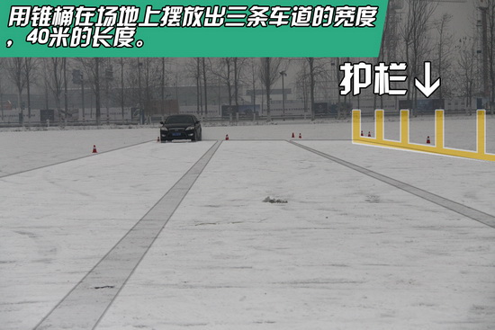

用锥桶在场地上摆放出三条车道的宽度,40米的长度,把车辆加速到60公里时速进入以上范围内,拉手刹车制造出360°旋转后,向前继续行驶。
操作方法1:

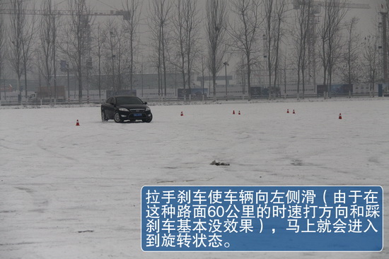

把车速保持在60公里,一进入锥桶区,拉手刹车使车辆向左侧滑(由于在这种路面60公里的时速打方向和踩刹车基本没效果),马上就会进入到旋转状态。

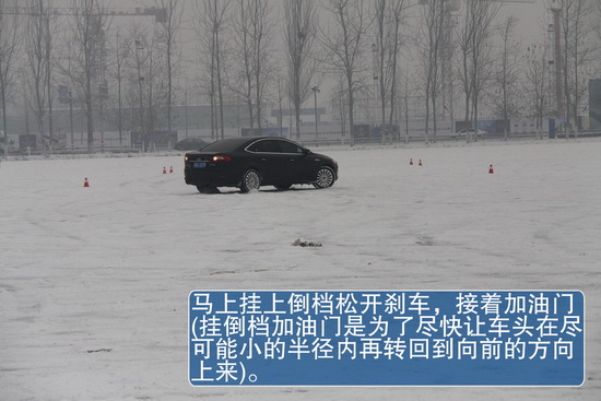

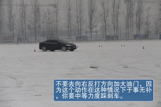

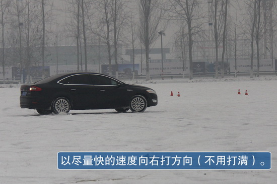

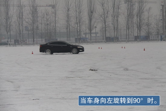

不要去向右反打方向加大油门,因为这个动作在这种情况下于事无补,你要中等力度踩刹车,当车身向左旋转到90°时以尽量快的速度向右多打方向(不用打满),马上挂上倒档抬开刹车,加油门(车辆旋转的同时还在快速的向左前方滑行你离中心隔离带不远了)挂倒档加油门是为了尽快让车头在尽可能小的半径内再转回到向前的方向上来。

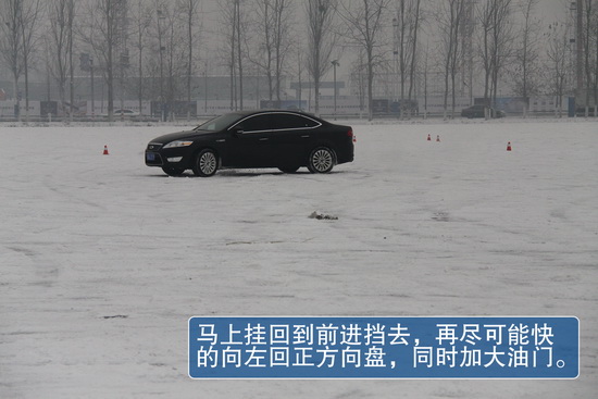

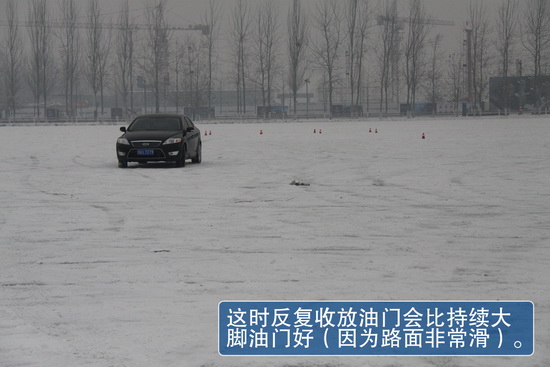

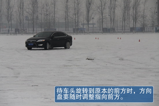

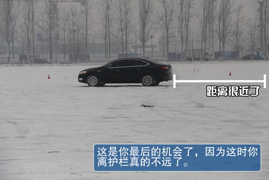

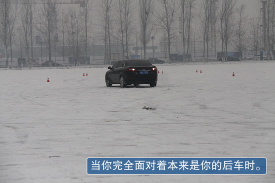

当你完全面对着本来是你的后车时,马上挂回到前进挡去,再尽可能快的向左回正方向盘,同时加大油门,(这是你最后的机会了,因为这时你离护栏真的不远了)待车头旋转到原本的前方时,方向盘要随时调整指向前方。这时反复收放油门会比持续大脚油门好(因为路面非常滑)。
