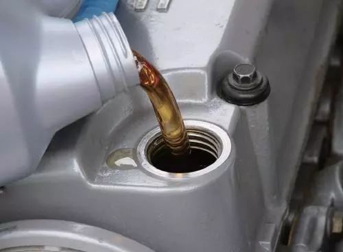

在汽车的保养手册上会标注汽车的机油加注量,这个数值是指发动机中全部的机油量。即把发动机里面的机油全部排空,包括机油滤清器和润滑油道中的机油,然后把机油加注到机油尺上限时,所加入的机油体积。一般家用车的排量都在2.0L以下,机油加注量在四升以下。这个数量对发动机来说是有很大余量的,能够满足汽车在各种路况和使用条件下的润滑需求,比如汽车行驶在非常陡峭的坡路上,在高速运转时,在急加速或急减速时,仍然保证机油泵能够吸取到足够的机油以润滑发动机。在普通的城市路况下,有一半的机油量就可以满足发动机基本润滑需求。
当发动机运转后,会有一部分机油进入到发动机润滑油道中和机油滤清器中,机油液位会略有下降。我们在更换机油时,发动机中的机油不可能完全排空,会在润滑油道和零部件表面残余一部分,机油滤清器一般也是灌满机油后安装,所以,更换机油时加注到机油尺上下限之间的3/4处即可。

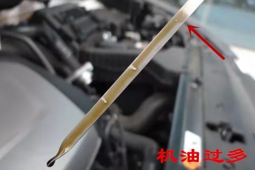

二、机油是不是越多越好?
当发动机中的机油过多时,曲轴几乎完全浸没在机油中,发动机的运转阻力会增大,油耗也会升高;同时曲轴箱中的压力会增大,发动机漏油的可能性增高,特别是容易从曲轴的前后油封处泄漏;另外,机油添加过多会使更多的机油喷溅到气缸壁上,机油消耗量会增加。所以,机油一定不能过多的添加。

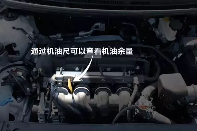

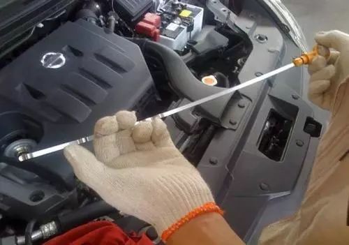

三、机油尺该怎么看?
怎么样看机油尺是最准确的?那就是汽车停放在平坦的地面上,关闭发动机,等待一个小时以上,发动机中附着在零件表面的机油几乎都回流到了油底壳中,此时的机油尺时显示的就是发动机的标准机油加注量。(事实上与标准值还有一定的差距,因为机油滤清器和润滑油道中的机油回不到油底壳中)。

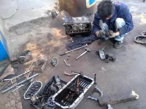

不过个人建议还是应该在冷车时查看机油尺。在你发动汽车之前,特别是别人的汽车,首先要做的就是看看发动机中是否有机油。假如发动机中没有机油,而你冒然的发动了汽车,在两分钟之内就会对发动机造成不可逆转的伤害,在五分钟之内发动机轴瓦就会烧损抱死,那样发动机就彻底的废了。你想想,还能等到热车后再检查机油吗?

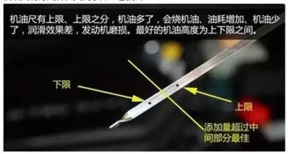

五、到机油尺下限,发动机中就没有机油了吗?
很多人一看到机油到机油尺的下限了,就不敢再发动汽车了,打电话叫救援,说自己的车机油一点都没有了。其实他们不知道,机油到下限,只是说明发动机内的机油量到了允许使用的下限而不是没有机油了。一般在机油尺上下限之间大约有一升的容量,即使到了下限,机油的润滑功能是足够用的。在这种情况下,汽车还是可以正常使用的,只是不允许激烈驾驶。因为机油不仅仅有润滑的作用,还有冷却发动机的作用,特别是部分高强化的发动机有专门的机油喷嘴冷却活塞。如果机油量不足,会减弱对这些部位的冷却。此时如果激烈的驾驶汽车,会使发动机负荷过大,温度升高,引起发动机过热的故障。

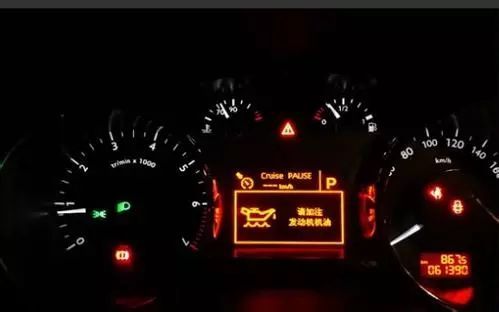

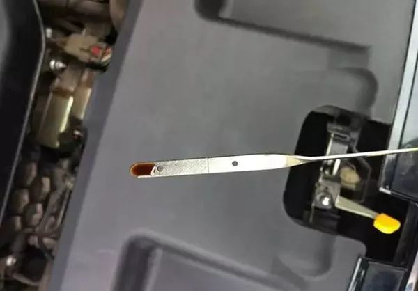

六、机油尺的下部刚能碰到机油,这时车还能动吗?
有时候发动机机油消耗的过多,查看机油尺时发现,机油尺刚刚能碰到机油,这时发动机中还有多少机油呢?以标准容量4升的发动机为例,此时油底壳中大约还有两升机油。这些机油能满足发动机最基本的润滑需求,发动机可以启动,但是只能低速低负荷运转,短暂的行驶也可以,但不要走过大的坡路和激烈驾驶,同时一定要随时注意观察发动机的机油压力和水温。如果这两个报警了,就必须马上停车并关闭发动机。

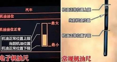

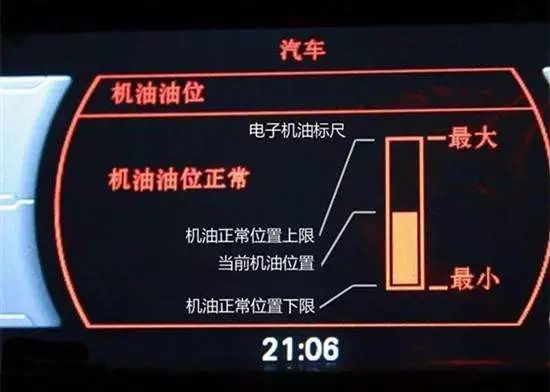

七、电子机油尺怎么看?
现在有些车使用了电子机油尺,这种车型不用再打开发动机舱盖看机油量了,只要看仪表盘上的标注就可以。这种电子机油尺上下限含义和普通的机油尺含义是一样的。当机油达到下限时。仍然有一定的机油,可以使用,但不能激烈驾驶。
