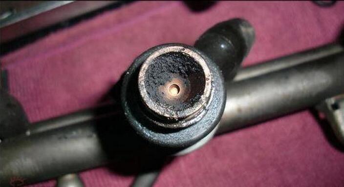

当喷油嘴有轻微堵塞时,在低速时会表现车身抖动、加速稍许无力、噪音变大,在汽车加速到高速时,少量的杂质或胶质积碳会被冲走,汽车症状自愈,又重新恢复健康了。
喷油嘴堵塞如何形成?
喷油嘴堵塞的原因一般是发动机内部产生的积碳沉积在喷油嘴上或汽油里的杂质堵在喷油嘴上,至于造成喷油嘴处产生积碳的原因很多。像汽油油品问题,本身含有有杂质较多,汽油中的不稳定成分会在一定温度下发生反应,形成胶质粘在喷油嘴、进气阀等部位,高温下变成积碳。另外,由于城市交通拥堵,汽车经常处于低速行驶或怠速状态,造成喷油嘴积碳的积聚。其实,喷油嘴的积碳主要形成于汽油里的结胶。

供油系统积碳对汽车的危害很大,积碳会堵塞喷油嘴的针阀、阀孔,影响电喷系统精密部件的工作性能,导致汽车加速无力、噪音变大、油耗增加,积碳会使进气阀关闭不严,导致发动机怠速不稳、油耗增大并伴随尾气排放恶化(年检尾气会超标);活塞顶和气缸盖等部位的积碳,由于积碳的热容量高而导热性差,容易引起发动机爆震等故障;当然,积碳同样还会缩短三元催化器的使用寿命。
