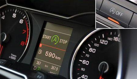

什么是发动机自动启停?
简单来说就是发动机可以自动着车和熄火,那么我们来看一下百度百科的解释:发动机自动启停就是在车辆行驶过程中临时停车(例如等红灯)的时候,自动熄火。当需要继续前进的时候,系统自动重启发动机的一套系统。英文名称STOP&START简称STT。STT智能节油系统是一套控制发动机启动和停止的系统。

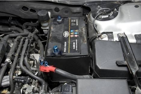

那么蓄电池呢?
其实一件事肯定是有利就有弊的,自动启停技术确实可以省油,但是它的弊端就是会对蓄电池造成一定的伤害,因为频繁的打火会增加蓄电池的负荷,久而久之就会对蓄电池造成一定的损耗。
