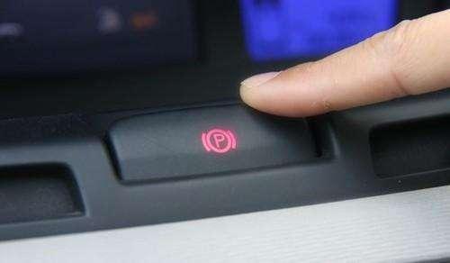

电子手刹是由电子控制方式实现停车制动的技术。其工作原理与机械式手刹相同,均是通过刹车盘与刹车片产生的摩擦力来达到控制停车制动,只不过控制方式从之前的机械式手刹拉杆变成了电子按钮。随着技术的进一步发展,如今的电子手刹在传统手刹功能上延伸出了AUTO HOLD自动驻车功能,它并不仅限于用按键代替机械手刹,而是彻底解放人使用手刹的这一动作,让日常用车更简便。

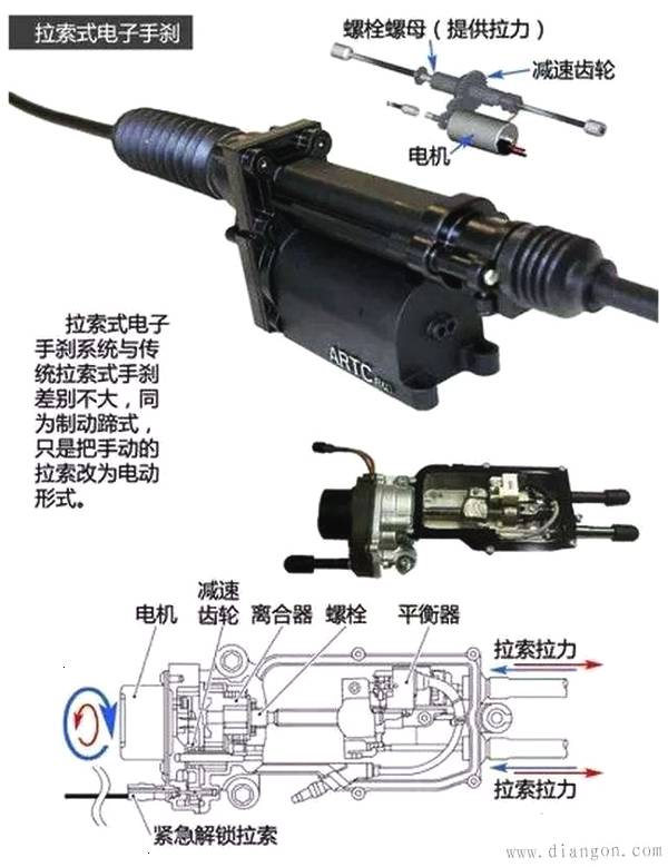

如今在汽车上应用的电子手刹技术一般分为两种,一种是与机械手刹更为接近的拉线式驻车系统,而另一种则是与刹车卡钳集成在一起的驻车系统。其中,拉线式电子手刹保持了传动机械驻车的内部结构,但由于其结构复杂造价颇高,作为早期产品的它如今已经被淘汰,目前拥有电子驻车的新车中很少有采用这种结构形式的。而卡钳集成是则是目前采用最多的电子驻车形式,卡钳集成式电子手刹完全抛弃了传统手刹中的机械结构,将整个系统电子化,并通过ECU与电动机原件进行控制,不仅减轻了车重,整套系统的耐用程度,生产成本都有不同程度的优化。

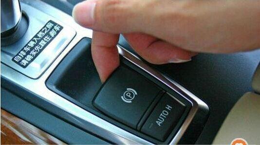

(3)随着汽车电子驻车控制技术的不断发展,该系统不仅能够实现静态驻车、静态释放(关闭)、自动释放(关闭)等基本功能,还增加了自动驻车和动态驻车等辅助功能。如大众车系上安装的AUTO HOLD自动驻车键,它就能够完成上述功能,由于它将动态稳定控制系统介入到了电子驻车制动系统,使得驾驶更安全、更方便。

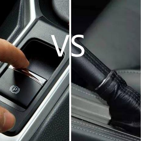

虽然电子手刹节省空间,易操作,还能减小制动滑行,目前被广大车友青睐是很自然的事。不过相比之下的机械手刹同样有自己的独特之处,比如更加稳定,还能“漂移”等等。当然电子手刹的好处更多,更“先进”但机械手刹依然是有它存在的价值的,比若说在拉力赛场上,电子手刹是不是就没有用武之地了呢?
