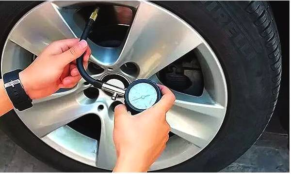

1、左右两边车轮充气不均匀,轮胎充气压不一致是回力弱的主要原因之一,判断此故障必须用轮胎压力表。用脚踢胎面,只能大致判定胎压的状况。左右两轮胎压不一致引起不能回正的原因是,胎压低的一方接触地面印迹增宽,自然承受较大的路面阻力,因此汽车向胎压低的一方偏转。这时应重新调整左右车轮胎压,保持左右两侧的轮胎充气压一致。
