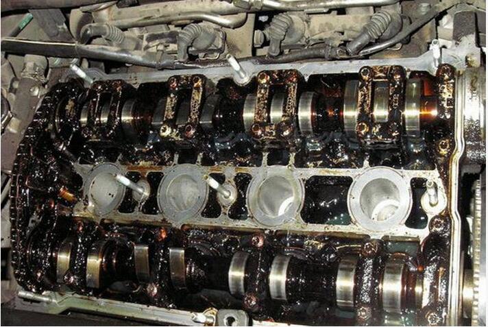

2. 易积碳
怠速工况下,发动机的进气量低,燃油燃烧不充分,这样就容易导致积碳,积碳又会导致动力下降,油耗增加等一系列问题。
