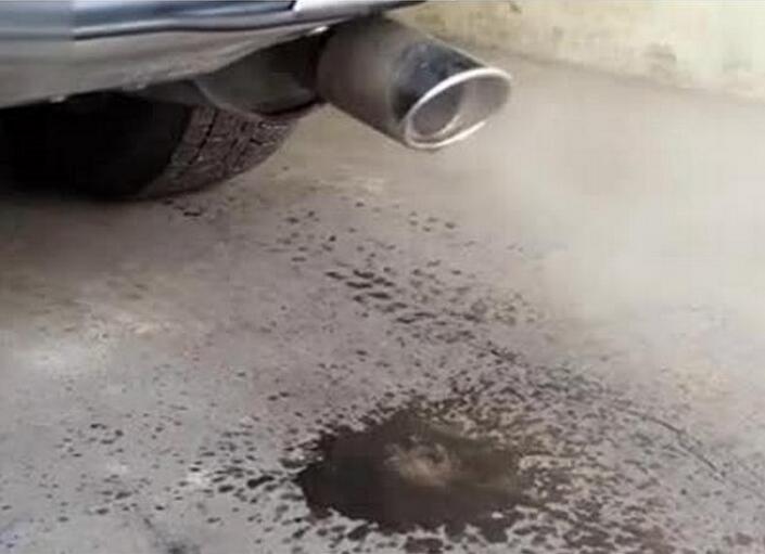

排气管往外滴水的现象多出现在新车,无论你是神车宏光还是大宾利,都会有这种情况发生,很多车主发现后往往会吓一跳,这是坏了还是咋的?好端端的没事咋往外滴水?老司机会说这是正常现象,今天大师就和大家聊聊排气管滴水那些事。
汽车排气管滴水产生原理
汽车排气管滴水是因为汽油完全燃烧后生成的是水和二氧化碳,水在高温下是水蒸汽,水蒸气在高温下是无色透明的,但是当温度低于100度以后,水蒸气就会冷凝成水,如果冷凝的水滴很小并且悬浮在空气中,水蒸气就呈现为白色的气体,环境气温较低时,排气管冒白烟就是水蒸气;如果冷凝的水滴积聚起来,就变成了水。

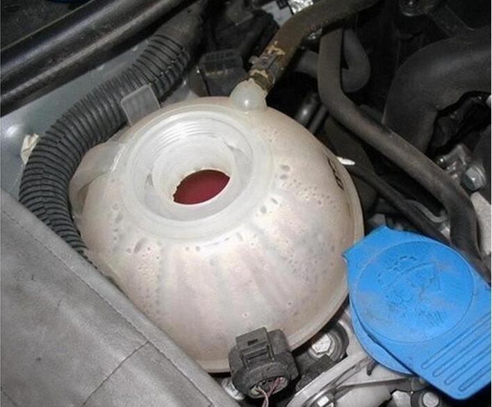

发动机滴水是正常现象,尤其是中高档车上,这说明你的发动机状态很好,当然也有一种情况,这时候排气管出水是不正常现象,发动机中的冷却水露到燃烧室,导致排气管漏水。这个时候只要看下发动机舱冷却水箱中水有没有漏就好了。

这点设计人员也有考虑,在每条排气管的下方都有一个小口:一是为了排水,二是为防止涉水时因为排气角度问题水不能正常流出。排气管如果长时间存着水,建议去检查一下排气筒的那个小眼儿是不是被堵了,如果堵了不疏通,排气筒很快就会锈蚀。如果排气筒内长时间存着水,那它就离锈蚀不远了。
水滴长时间停留在排气管中,会腐蚀金属管。如果你发现排气管有滴水,最好经常走一走上坡路,这样管口朝下,有利于排出积水。
