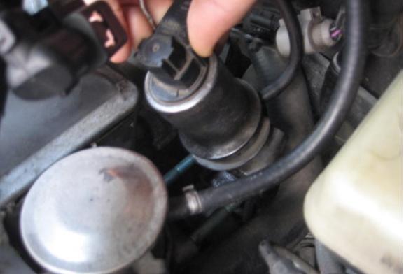

1.废气再循环阀脏污或损坏
废气再循环是指把发动机排出的部分废气回送到进气歧管,并与新鲜混合气一起再次进入气缸,你可能会感到奇怪,为什么要把排出的废气再次进入气缸呢?废气中含有大量的CO2,而CO2不能燃烧却吸收大量的热,使气缸中混合气的燃烧温度降低,从而减少了NOx的生成量。如果废气再循环阀脏污或损坏,会直接导致气缸过热,怠速不稳这只是初期症状,如果继续下去,会造成整个发动机崩溃,所以如果检查出来是这个问题,要尽快维修,否则后患无穷。

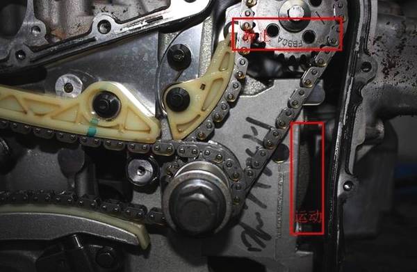

2.正时链打滑或正时齿轮磨损
对所有发动机来说,正时链是绝对不可以发生跳齿或断裂的,如果一旦发生跳齿现象,发动机则不能正常工作,便会出现怠速不稳、加速不良或打不着车等现象,所以一旦出现了这个问题,需要及时检查和维修正时链和正时齿轮。

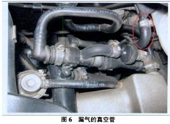

1.进气管漏气
由发动机的怠速控制原理可知,在正常情况下,怠速控制阀的开度与进气量严格遵循某种函数关系,即怠速控制阀开度增大,进气量相应增加。进气管漏气,使进气量与怠速控制阀的开度不严格遵循原函数关系,空气流量传感器无法测出真实的进气量,造成ECU对进气量控制不准确,导致发动机怠速不稳

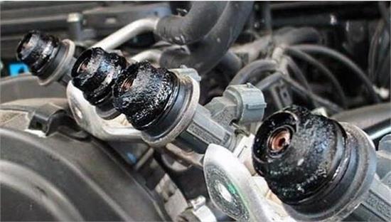

2.喷油器滴漏或堵塞
喷油器滴漏或堵塞,使其无法按照ECU的指令进行喷油,从而造成混合气过浓或过稀,使个别气缸工作不良,导致发动机怠速不稳。喷油器的堵塞引起的混合气过稀,还会使氧传感器产生低电位信号,ECU会根据此信号发出加浓混合气的指令,在指令超出调控极限时,ECU会误认为氧传感器存在故障,并记忆故障代码。
