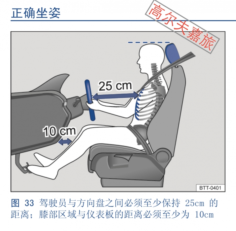

开车时,离方向盘多远才算安全呢?丰田和大众的用户手册中都说了:至少25厘米。25厘米,大概相当于一个啤酒瓶的高度。
▲胸口距离方向盘中心位置一定要超过25厘米

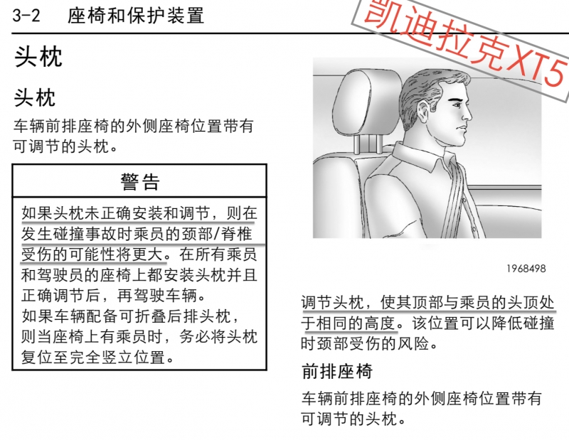

汽车座椅上安装头枕,不是让头靠在上面舒坦的,而是个安全部件,这一点从它的学名“头部约束装置(head restraint)”就可以看出来。

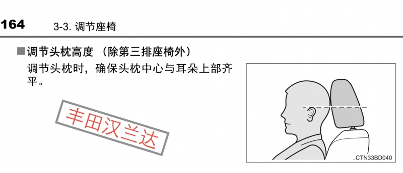

几乎所有的汽车用户手册,在开篇后不久就会专门讲座椅头枕的调节。只要不是与座椅一体式的头枕,都是可以调整高低的,高级些的还可以调整前后的角度。既然可以调整,说明有调整的必要,那么,调成什么样合适呢?
比如,丰田要求“头枕中心与耳朵上部齐平”,宝马要求“调整头枕,使其中部约在耳朵高度”,大众要求“使头枕上缘与头顶等高,但勿低于眼睛 ”,凯迪拉克要求“调节头枕,使其顶部与乘员的头顶处于相同的高度。”
▲开车需要懂点调头枕的小窍门

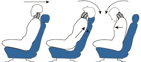

其实意思都差不多,做起来也简单,自己可以用手比划一下,要么脑袋顶和头枕上沿平,要么耳朵在头枕中间位置。遭遇追尾车祸时,驾乘者的脑袋会突然向后甩,如果头枕不能很好地托住,闪到了那娇嫩纤弱的脖子,可不是闹着玩儿的——这可是人体最脆弱却又最重要的部位之一。
▲汽车遭遇追尾时,可怜的脑袋会被向后猛甩
那些高级的座椅头枕,还可以前后调角度,那就尽量往前调,越靠近脑袋越好;更高级的“主动式头枕”,在遭遇追尾事故时,还会自动往前“迎接”脑袋,减小脑袋甩动幅度。
