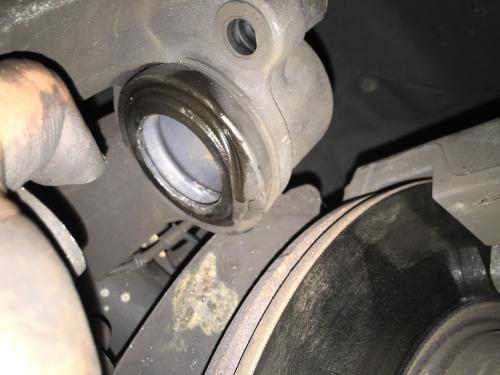

汽车刹车时踏板慢慢下沉的原因有很多,但是一般是因为刹车系统漏油或者是刹车系统进气造成的。
具体原因如下:
1、刹车泵漏油
这个问题就很严重了,一般如果是这个原因造成的话,那就需要去修理厂更换刹车泵了,也没有其他更好的办法。
但是更换时需要注意一个问题,刹车泵是分为总泵和分泵的,一般的刹车总泵在发动机舱,与刹车油壶相连,而刹车泵安装在四个车轮上,在更换时一定要注意检查是哪一个出了问题,然后才能进行更换。
