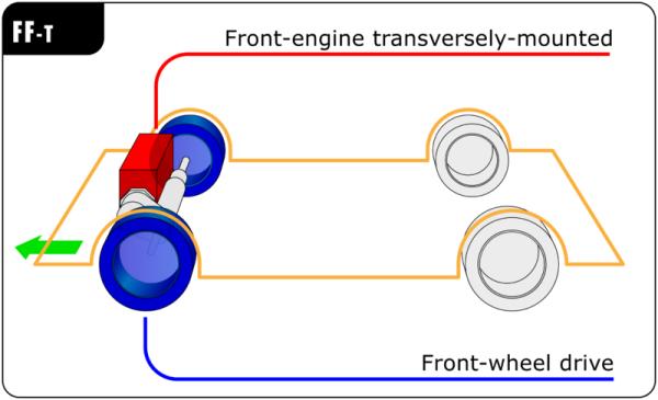

前横置前驱(FF-T)
大部分普通轿车和城市SUV都采取横置前驱的布置方式。这种驱动形式结构简单,占用空间少。

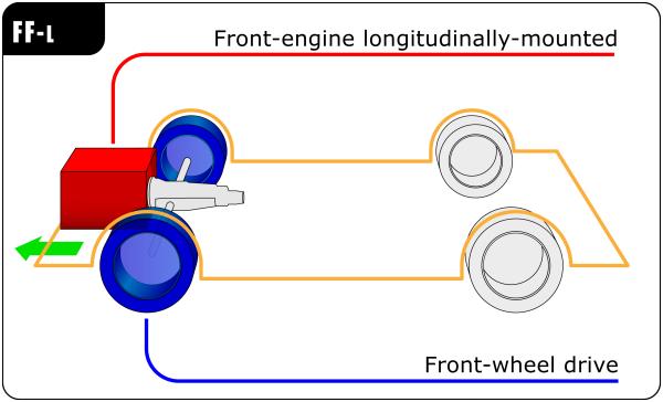

前纵置前驱(FF-L)
只有少数车型如奥迪A4L,奥迪A6L,老款桑塔纳、老款帕萨特B5等采用纵置前驱的形式。

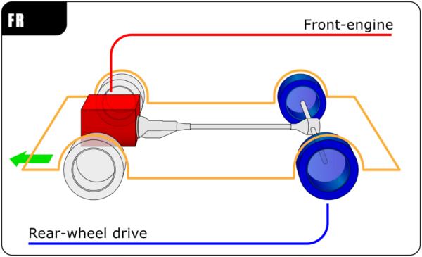

前置后驱(Front—engine , Rear—drive,简称FR)
前置后驱指发动机布置在车辆前部,驱动轮为后轮的布置形式。这种形式下,发动机只能够纵向布置,而且需要一根贯穿车辆前后的转动轴用于传递动力。前置后驱的轿车拥有更好的前后配重比,平衡性和操控性更佳,典型的车型有BMW 3系、奔驰 C级、丰田锐志、丰田86等。但是,这并不意味着采用前置后驱的车型全部是偏向性能操控的车型,除了轿车之外,像面包车、大卡车等也广泛使用前置后驱的布置形式,这些车主要利用的是前置后驱拥有更大的推动力和爬坡能力这一特性。

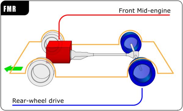

另外还有一种与前置后驱(FR)布置比较类似的前中置后驱(FMR),其实就是发动机的位置更靠后一些,布置在前轴的后面,其他方面与FR基本一致。这种布置方式前后配重比接近50:50,更有利于操控性。

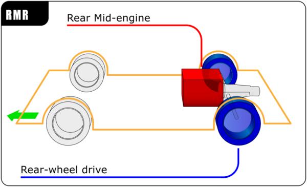

中置后驱(Mid—engine , Rear—drive,简称MR)
发动机布置在汽车的中后部,成员舱的后面,后轮为驱动轮。这种布置方式一般只有超跑才使用,法拉利、兰博基尼等超级跑车,都毫无例外地采用中置后驱方式来布置发动机和传动机构。著名车型有法拉利458,兰博基尼Huracan。

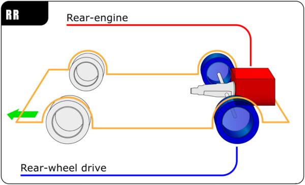

后置后驱(Rear—engine , Rear—drive,简称RR)
后置后驱的布置方式,发动机布置在后轴的后面,驱动轮为后轮。这种布置方式同样适用于超级跑车,最著名的RR车型是保时捷的911。
