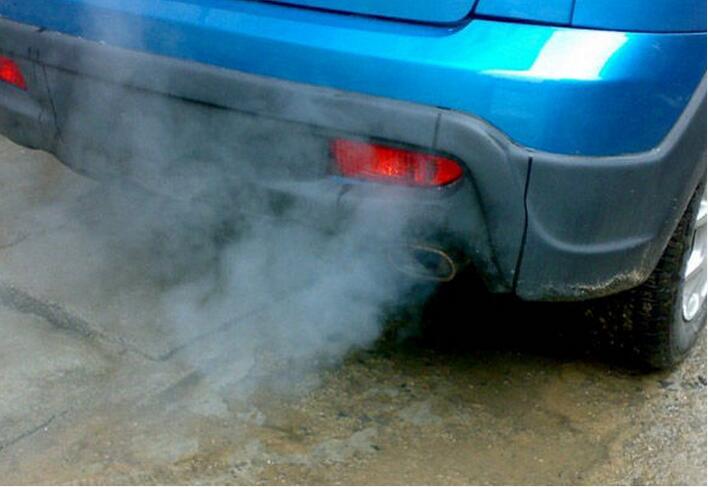

1.排气管冒黑烟:故障判定:真故障。原因分析:表明混合气过浓,燃烧不完全。主要原因是汽车发动机超负荷,气缸压力不足,发动机温度过低,化油器调整不当,空气滤芯堵塞,个别气缸不工作及点火过迟等。排除时,应及时检查阻风门是否完全打开,必要时进行检修;熄火后从化油器口看主喷管,若有油注出或滴油,则浮子室油面过高,应调整到规定范围,拧紧或更换主量孔;空气滤清器堵塞,应清洗.疏通或更换。
2.车辆的排气管排出蓝色的烟雾:故障判定:真故障。原因分析:是由于大量机油进入气缸,而又不能完全燃烧所致。拆下火花塞,即可发现严重的积炭现象。需检查机油尺油面是否过高;气缸与活塞间隙是否过大;活塞环是否装反;进气门导管是否磨损或密封圈是否损坏;气缸垫是否烧蚀等,必要时应予以修复。
3.车辆排气管冒白烟,冷车时严重,热车后就不冒白烟了:故障判定:假故障。原因分析:这是因为汽油中含有水分,而发动机过冷,此时进入气缸的燃油未完全燃烧导致雾点或水蒸气产生形成白烟。冬季或雨季当汽车初次发动时,常常可以看到排白烟。这不要紧,一旦发动机温度升高,白烟就会消失。此状况不必检修。
