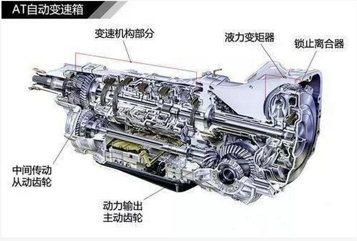

随着汽车数量的增加,自动变速箱车辆因为操控方便、技术先进而颇受欢迎,道路上的自动挡车辆也明显多了起来。但是大家对于车辆自动变速箱的保养维护知识却知之甚少,就如何养护自动变速箱在此做下经验分享
自动变速器属于精密设备,构造复杂,加工精度高,一旦损坏,维修费用极高。所以平时就要养成良好习惯,正确养护自动变速器。
首先,要经常检查自动变速箱油位是否正常,检查时要先使车辆正常运行一段时间,使油温上升后再查看油尺。如果发现油位低于最低刻线,就要添加变速箱油,切记,添加的油品一定要是同品质的油。
其次,因为自动变速箱内部控制机构非常精密,配合间隙很小,所以一般换油周期为两年或4到6万公里。在换油时,最好对变速箱做个清洁,因为过多积淀的油泥杂质会影响到变速箱的正常使用。清洗变速箱一定要使用专业高品质的清洗剂,在换油前加入变速箱使变速器充分运转后排出。

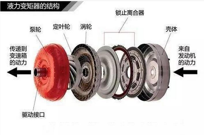

值得注意的是,自动变速箱中的传动液(即ATF液)和手动挡车型所使用的发动机机油是完全不一样的,更换时一定要注意。当今汽车自动变速器是高度精密的动力传输装置,多是由电脑来控制,装备有许多精密部件,例如液力变扭器、太阳轮、行星轮和复杂而细小的油道等,它们对其中的污染物和温度变化非常敏感。
如果变速箱中的传动液(即ATF液)不匹配,或者不干净,自动变速器工作就会受到影响,出现换挡困难等故障。据统计,90%的自动变速器故障是由于传动液污染劣化引起的。
