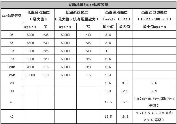

在国际上通常使用“SAE”来表示机油的粘度等级。所谓的SAE是英文“美国机动车工程师协会”的简称,它测定了汽车用机油的低温启动粘度、低温泵送粘度、高温运动粘度、高温剪切粘度等数值,然后根据测出的数据,把机油分成了若干等级,这就是机油的SAE粘度指标。需要注意的是:相同粘度等级的机油,具体的粘度值可能是不一样的。

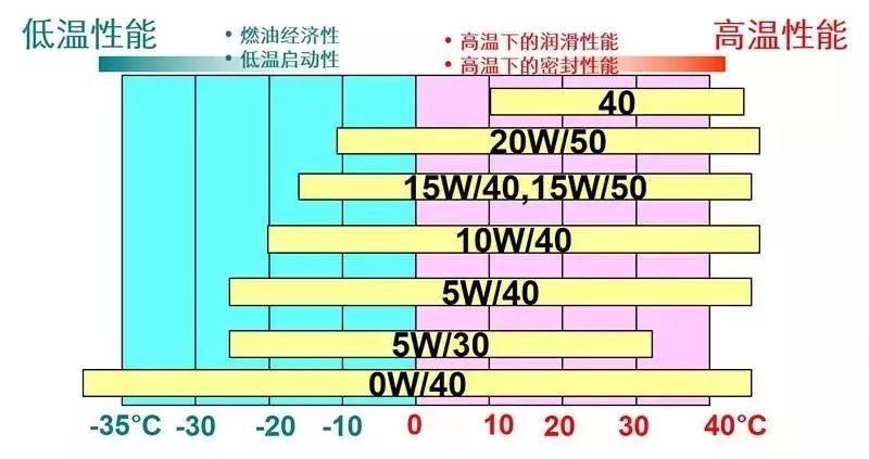

现在我们来看看应该如何解读机油桶上标注的 SAE5W30、5W40呢?

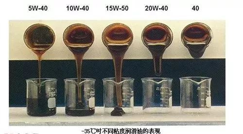

W前的数字越小,其低温时粘度越小,低温流动性越好,适用的最低气温越低。在低温时更容易启动,启动后机油也能迅速的达到摩擦表面,有利于减小发动机低温磨损。
W前的数字越大,其低温时粘度越大,低温流动性不好,如果在超过其能力所及的低温下使用,会出现无法起动的情况。
W后的数字越大,其高温时的粘度越大,越适合在高油温的条件下使用,使发动机在高油温时也能形成好的油膜,减少磨损。但是发动机运转的阻力也会变大,对油耗有些许的影响。这种高粘度的机油主要适用于一些性能车和大负荷的货车。
W后的数字越小,其在高温时的粘度越小,对油耗和动力有利。但由于高温下形成的油膜强度较低,不适合高转速、大负荷的发动机使用。
