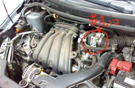

发动机的节气门脏到底是不是一个故障,为什么每次去做保养dealer店总是要求清洗节气门,很多小白车主对此很是不理解,但是一般稍微有点经验的车主都会视情况清洗节气门,而不懂车的就只能是听从dealer店的,只能是每次都清洗。
下面大师就给大家简单讲解一下,到底有没有必要清洗节气门?节气门如何清洗?多久清洗一次?
先来解答第一个问题,到底有没有必要清洗节气门?

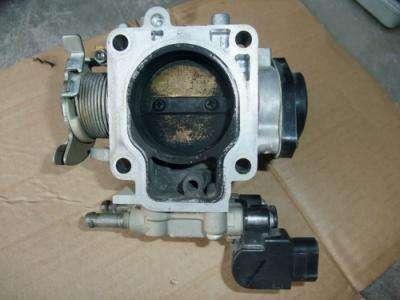

一般节气门“脏”会影响发动机进气的精确程度和顺畅程度,改变节气门间隙,汽车就会出现怠速过高、抖动甚至熄火、加速无力、发动机灯报警等现象。
这是因为受电喷发动机控制特点的影响,汽缸每次工作的时候都是先喷油再点火,当我们熄灭发动机的一瞬间点火被马上切断,但是这次工作循环所喷出的汽油却无法被回收,只能贴附在进气门和燃烧室壁上,汽油很容易挥发,但汽油中的蜡和胶质物却留了下来,长此以往汽油中的蜡和胶质物越积越厚,反复受热后变硬就形成了积碳,也就是节气门变“脏”了。
清洗节气门的目的是为了清洗节气门处所产生的积碳,使发动机工作更顺畅,这样说来,清洗节气门就非常有必要了。

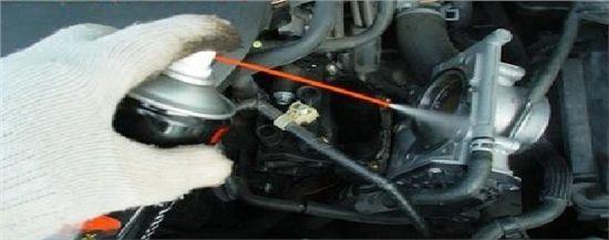

有两种清洗方式,一种就是把节气门总成拆下来,技师用专门的清洗剂清洗干净节气门内部的污染物,再安装复原,这样清洗的效果比较彻底。还有就是发动机运转时在发动机进气道内由“吊瓶”持续喷清洗剂,这种清洗虽然耗时长但是操作简单。但是效果不如拆下来彻底。
其实清洗节气门这种操作很简单,大可不必去4s店或者是修理厂,有兴趣的同学可以自己动手,何必花那冤枉钱。
