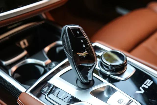

行车电脑会对车辆工况进行判断,如果是正常行驶,即便驾驶员将挡位切换至R挡,变速箱也会退回空挡或处于空挡状态。这取决于你的车是电子挡杆还是机械式挡杆。像是宝马、奔驰等使用电子挡杆的车型,行车时挂R挡会自动退回N挡。而其余采用手推式的机械挡杆,挂入R挡后,变速箱实则是处于空挡状态。当然,这些设定都是为了保护变速箱。

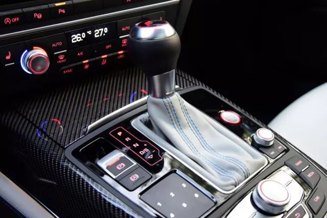

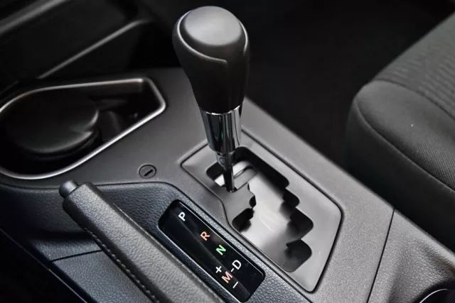

汽车工程师们会对驾驶员开车时遇到的各种情况进行假设。为了防止换挡时误操作,挡杆也进行了一定的“特殊化”处理。最常见的便是上图中的“蛇形”挡杆,正常行驶时挡位处于D挡最下方,往上是N挡,想切换至R挡或者P挡,则需要往右切换。相对复杂的换挡过程降低了开车时误操作的概率。

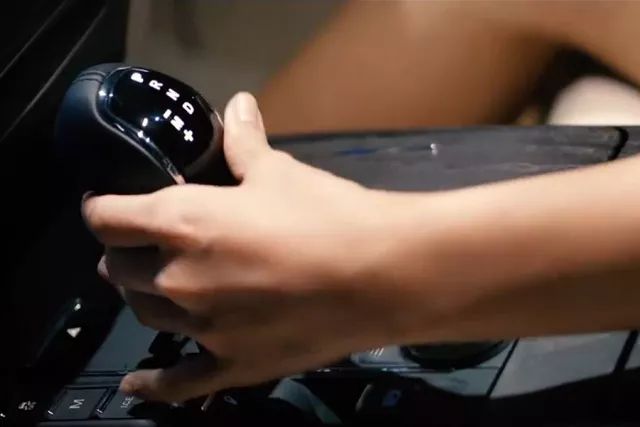

另外,“直排”挡杆想进行换挡,必须按住换挡按钮。这也是为了防止误操作,对变速箱进行保护。
值得一说的是,PRND的挡位设计顺序也是为了降低挂错挡的几率。D挡置于最下方,想往上反向推到R挡或者P挡,相对而言没那么顺手,且之间有N挡进行缓冲过滤。所以正常开车过程中,误操作挂入P挡或者R挡的几率会低不少。
