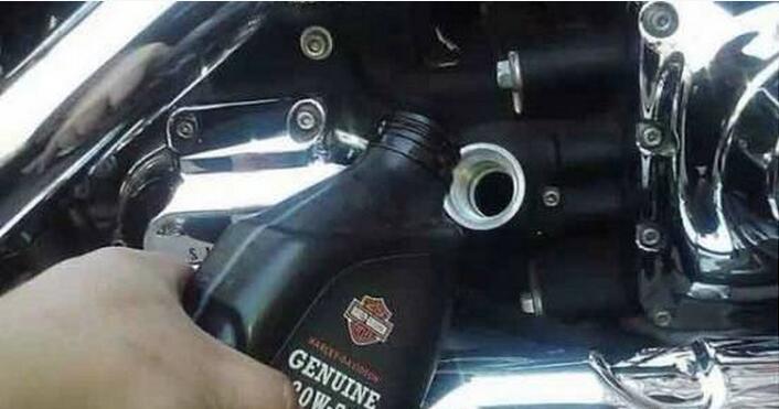

首先说一下机油的标号,这也是争议比较多的一项,我们以10W-40这个标号为例,10代表最低启动温度为-25℃,如果W前面数字是5的话那么最低启动温度则为-30℃。最简单的方法,直接拿w前面的数字减去35,得到的数值就是最低启动温度。
我们再来演示一下,W前的数字是10,按照以上说的计算方法就是:10-35=-25℃
但是要注意的是,这个温度仅仅代表低温粘度,并不是说这个数值与启动时的外界温度有必然联系,好比说:现在外界温度为-30摄氏度,不能绝对的说0w的机油就一定能启动,而10w的机油就一定不能启动,这样说是不严谨的。而且,这个数值对发动机正常运转没有影响,当机油达到正常工作温度,这个数值便没有任何意义了,这样说大家就明白了吧。
