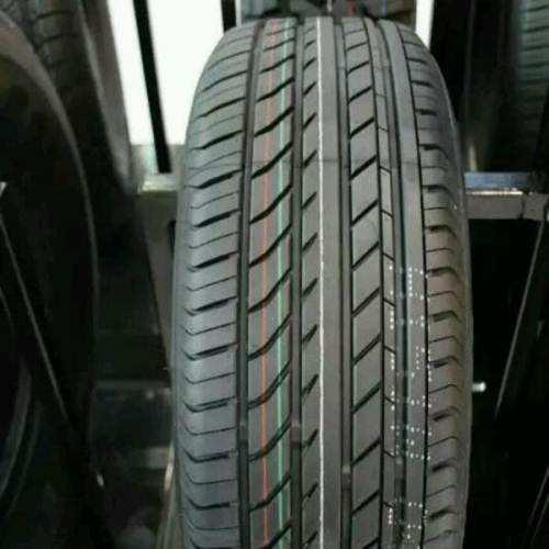

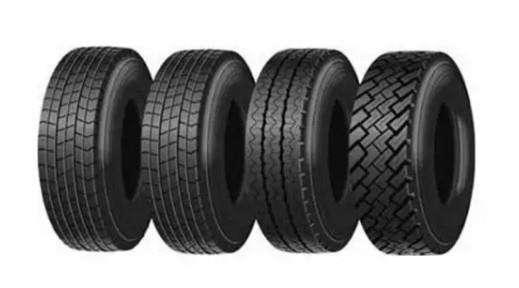

纵向花纹:即按照轮胎圆周排列的花纹,这种花纹在一条轮胎上通常拥有数条,其因具有纵向连续性,所以主要承担雨天排水的功能,并且对轮胎散热也会有很大帮助,但是抓地力不强。
横向花纹:与纵向花纹相对,这种花纹纵向断开,横向连续,这种设计使得轮胎横面刚度大,摩擦及制动力很好,有很强的抓地能力,但排水性能较弱,胎噪较大。
混合花纹:综合了纵向花纹与横向花纹的特点,市面上绝大部分轮胎都为混合花纹,应用尤其广泛。

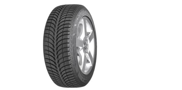

对称花纹轮胎:侧重静音省油的公路型轮胎普遍都采用对称式花纹设计,通过轮胎表面大小不一、细密排列的橡胶块,可以相互抵消频率、波长不同的噪音。而且,密集的橡胶块也更容易突破路面积水的水膜,雨天及时获取抓地力。不过,因为这种轮胎每个橡胶块体积都比较小,接触面积和支撑力都会存在不足,运动性要相比其它类型公路胎略差。
非对称花纹轮胎:顾名思义,就是轮胎花纹左右设计不对称,一边侧重排水能力,一边侧重抓地能力,左右橡胶配方也会有所不同,外侧花纹一般都耐磨一些,这种轮胎在过弯时表现会比较出色。需要注意的是,此类轮胎因为左右花纹不同,在轮胎安装时候花纹的内外必须区分正确,不然会适得其反。

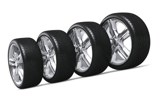

根据不同使用条件会有三种主要分类:公路轮胎、全地形轮胎和泥地轮胎。
公路轮胎:静音,舒适,排水性能优良,胎面花纹细密,胎壁较柔软。这类轮胎与上面所说的普通混合花纹轮胎较相像,区别在于块状花纹比较大一点,凹槽比较宽一些,且各方面性能更优良,更适用于公路行驶。现在差不多的家用轿车或SUV都有配备。
