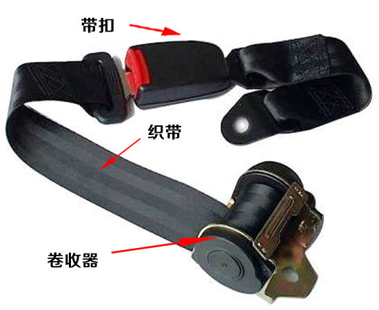

对于三点式的安全带,相信大家都不会陌生,是每辆车必备的基础安全设施。这种普通的安全带由织带、卷收器、带扣、高度调节器、支架、及安装部件等组成,其中卷收器是汽车安全带的核心组件。卷收器和安全带一端相连,里面有一个棘轮,在快速拉动安全带的时候,里面的卡子会由于安全带滚轮的快速转动而被离心力带出,迅速将安全带锁死,把座位上的人员固定在椅子上。

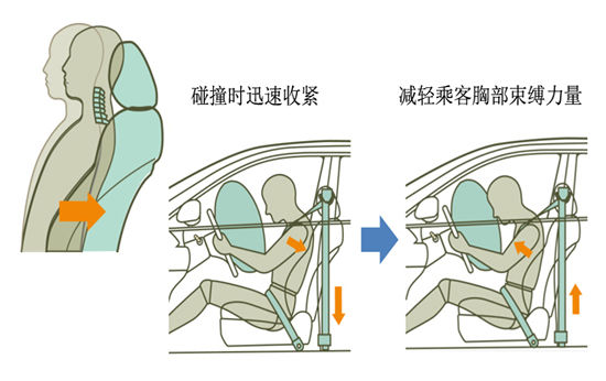

但是,这种普通的三点式安全带无法将人完全固定在座位上,在发生碰撞的时候,前后幅度较大,人所受到的冲击力较大,有可能将大部分压力碰撞在安全气囊上,或者因拉力过大造成胸部严重损伤。所以,理想的安全带作用过程是:首先,及时收紧,在事故发生的第一时刻及时的将人固定在座椅上。

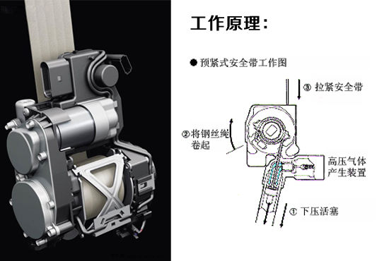

预紧式安全带有效解决了这个隐患。这种安全带带有预收紧装置和拉力限制器,这两者的作用一前一后。在碰撞发生时,预收紧装置能在第一时间内,将安全带收缩,减少乘客因为撞击震动时,身体来回产生的冲击力,同时减少气囊撞击所产生的打击力。限力装置能够在刹车时,将织带紧绷的时间延长,避免胸部被织带过分冲撞。
预紧式安全带的卷收器里内置了灵敏的传感器,能感应车辆的倾斜角度或者突然的加速度变化,并在极短的时间内通过气爆装置调整织带。其工作远离是:传感器感知到碰撞信息,然后释放出电脉冲,该脉冲传递到气体发生器上,引爆气体。爆炸产生的气体在管道内迅速膨胀,压向所谓的球链,使球在管内往前窜,带动棘轮转动。棘轮跟铀连为一体,安全带就绕在轴上。简单地讲,就是气体压力使球动,球带动棘轮转,棘轮带动轴转瞬间实现了安全带的预收紧功能。

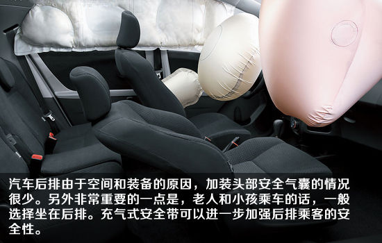

如今,汽车内安全气囊也已经成为了汽车必备基本的安全装置,前排乘客在正确佩戴安全带的情况下,安全带和安全气囊的互相配合可以很大程度上减少碰撞伤害。但是汽车后排由于空间和装备的原因,加装头部安全气囊的情况很少。另外非常重要的一点是,老人和小孩乘车的话,一般选择坐在后排。所以单单靠安全带的保护,如果发生意外,依旧可能受到碰撞伤害,甚至是安全带的二次伤害。充气式安全带将气囊和安全带结合在一起,可以很好的保护后排乘客免受二次伤害。

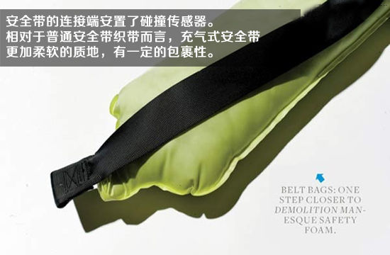

作为最新型的安全带技术,充气安全带结合了气囊和安全带的特点。在安全带的连接端安置了碰撞传感器,当其探测到严重碰撞发生时,气囊控制单元将激活安全带气囊。气体发生器将使双层结构的安全带充气膨胀。相对于普通安全带织带而言,充气式安全座椅采用更加柔软的质地,包裹性更好。

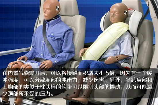

充气式安全带可充气长度从下部的搭扣直至肩部以上与车身固定点,基本覆盖了普通安全带和人体接触的大部分区域。在内置气囊爆开后,可以将接触面积增大4-5倍,因为有一个缓冲强度,可以分散胸部的冲击力,减少伤害。另外,斜跨肩部和上胸部的类似于枕头样的软垫可以限制头部的摆动,从而可能减少颈部所承受的压力。
但是如图所示,儿童身体较小,坐姿较低,充气安全带在爆开时,虽然没有安全气囊那么猛烈,但是会不会压迫儿童颈部和胸腔,这一点各厂商均没有给出相应的测试结果。

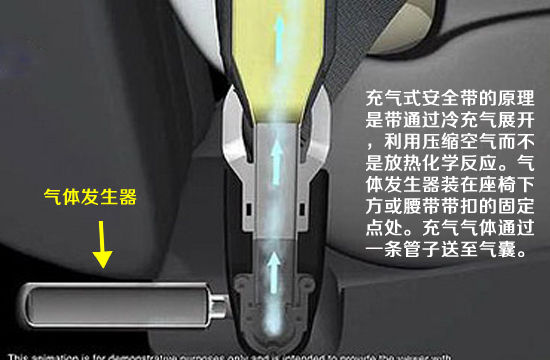

充气式安全带的原理是带通过冷充气展开,利用压缩空气而不是放热化学反应。气体发生器装在座椅下方或腰带带扣的固定点处。充气气体通过一条管子送至气囊。 充气部分由稍稍超过肩部的一点开始。可以在几十毫秒内完成安全带内气囊的气体填充。
