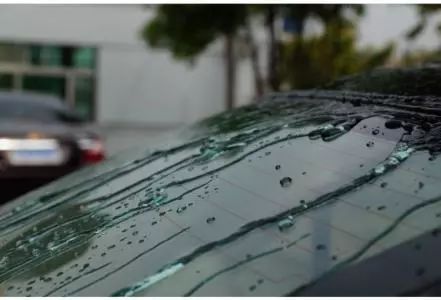

5、封体是驱水还是泼水?
封体的泼水效果一般不怎么好,但是它的驱水效果却很好,和蜡的效果有非常明显的反差。
6、怎么判断封体剂是否失效?
封体剂的持久度受洗车频率和行驶环境的综合因素影响。正常情况下不用担心封体剂过早失效,保持良好的用车习惯,一般6-8个左右重新叠加封体一次,基本就不用担心封体是否失效了。
如果你非要知道自家爱车的封体效果是否失效,那就先脱脂去除蜡层后看看漆面驱水效果。如果还是成片成片的驱水,恭喜说明封体剂还在;
如果是独立分开的个体驱水,且水流流动速度很慢而且还有残留水,说明封体是没有了。
