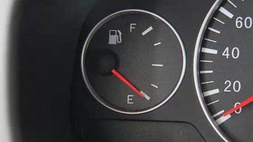

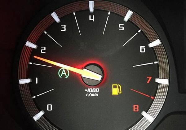

油表警报灯亮,是代表油箱完全没油了吗?
有些新手小白会认为,油表指针到底,油表报警灯亮就是油箱没油了,必须立即熄火停车,否则发动机过一会儿就废了,真的是这样吗?大师下面从几个角度来解释这个问题。

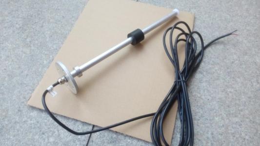

1、油位传感器对油位的判断并不完全准确
油表指针之所以可以上下浮动提示你油位情况,全是拜上面这个小东西所赐,它叫油位传感器,其工作原理就是,通过浮标(金属感上面那个黑色的东西)的上下浮动改变下方可变电阻器(银色圆盘)的阻值,从而改变通过的电流大小,最终通过电流的变化控制油表指针的改变。
油表指针虽然是显示油位情况的装置,真正驱动它的居然是电,没想到吧!可能有人会觉得:“管它电还是油,显示的准不就行了,哪那么多废话”。说到正点儿上了!这种方式还真的就不准。
细心的朋友们可能会发现,当你去加油站加满油后的好一阵时间,油表会一直显示是满的,难道是最开始那点儿油比较耐烧?当然不是!当油箱充满时,浮标位于它的最大上升位置,其上浮既受所连接的金属杆的限制又受油箱顶部的限制。这意味着,浮标会浸没在燃油中,只有在燃油液位差不多下降到浮标底部时,浮标才会开始下沉,这才是真实原因!
而油表指针到底,燃油指示灯亮的时候,真的是没有有了吗?与上面同理,当浮标接近油箱底部时,会出现类似的情况。通常,由于浮标运动的范围不会延伸到油箱的最底部,因此当油箱中还剩余一些燃油时,浮标就已经达到其行程的最底部了,所以说就算指示灯亮,邮箱里依然是有燃油存在的!

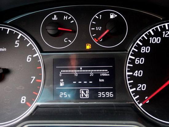

油表灯亮(指针到底)后,车还能开多久呢?
终于到了本文的重中之重,虽然很多朋友知道油表灯亮邮箱里还是有油,但是不知道有多少,也不知道能开多久,这次大师就来解答你们的疑问。

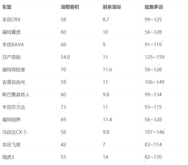

油箱大小有关系:
由于各个车型的油箱容积不同,汽车的排量和油耗也不相同,所以当油表灯亮起时,剩余的燃油量是不一样的。一般都是油箱容积的12.5%左右,按照市面上大多数的车型来说,大约10升左右。
驾驶方式也影响:
还能跑多远?由于车型油耗水平、个人驾驶习惯、路面条件、天气等等因素的不同,这的确是很难给出一个准确答案的问题!但是根据网上公布的一些数据,还是可以大致确定一个范围的。
最后附上部分车型油表灯亮之后的剩余油量,大家参考参考吧
