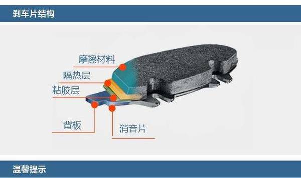

有一种异响是刹车片磨薄了,需要更换,响声起提醒作用。刹车片有一个报警装置,就是一个铁片,当刹车片磨到极限位置时,就会磨到这个铁皮,发出吱吱的金属摩擦声,提示更换刹车片。

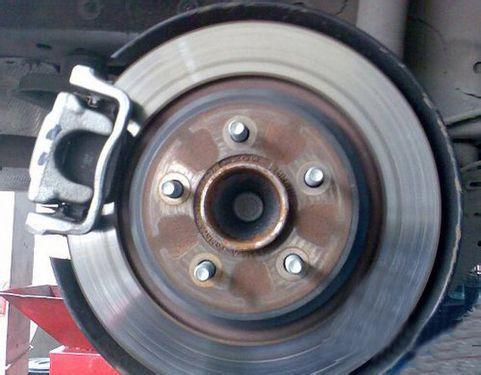

首先最大的可能就是接触面不吻合造成的。
1、安装新的刹车片时没有对旧的刹车盘进行打磨,造成安装不吻合。
如果说安装不吻合或者是没有打磨旧盘就装上新的刹车片,会使新片直接与旧盘的不平的平面进行摩擦,最终就会导致新的刹车片磨损不均匀,其实90%的异响都是这样造成的。
2、还有一种可能就是刹车系统本身存在缺陷,造成刹车片只能跟刹车盘部分接触,这样会使刹车的单位面积内所受的压强增大,造成异响,建议检查卡钳、导向销等部件。
3、还有就是有异物,是异物导致接触面不吻合,造成异响。
