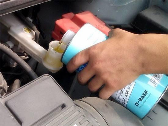

制动液,也就是我们俗称的刹车油,一般情况下的保养周期是在两年左右,但是仔细观察你会发现,生活当中的很多私家车主不到一年就要换一次刹车油,也有的人奇葩,几年不换一次刹车油车也一样开,像他们这样不按照保养周期更换刹车油,到底是正确还是错误,如果是正确的,那我们又该如何判断自己的车辆应该提前、还是延后更换刹车油呢?今天大师就来聊聊这件事。
制动液为何要定期更换?

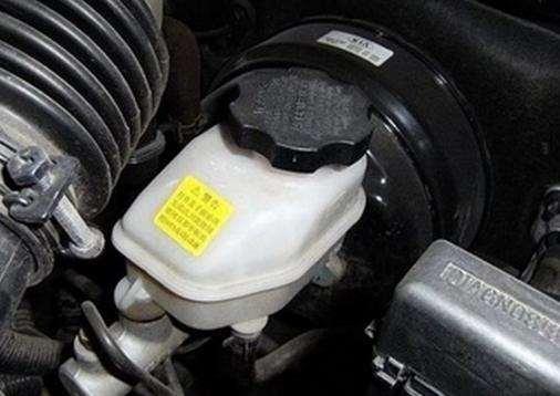

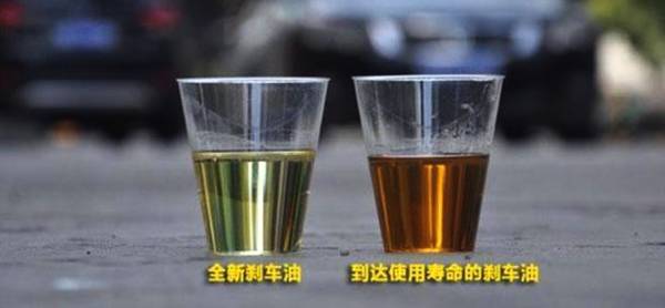

因为制动液使用久了以后,制动泵里的皮碗以及活塞都会有不同程度的磨损,这样会导致制动液变得浑浊,削弱制动效果。
还有就是因为制动液有很强的吸水性,时间长了,制动液会对制动活塞造成较深的腐蚀,严重时会让制动力大大减弱,甚至失效,且制动液吸水后还会导致制动液沸点降低,导致制动器压力不足,影响制动效果。

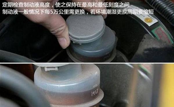

制动液更换周期,是否可长可短?
确实是这样的,我们印象中的以两年为周期虽然适合大多数车辆,但也不是绝对,有些车辆出厂的时候对制动液更换时间要求就很短,如中大型汽车、性能车等需要更强制动力的车型。

制动液虽然会因为各种各样的原因而出现不同的更换周期,但是如果选择两年更换一次也不会有什么大问题,这是一个中间值,比这个周期短不一定也不一定会让你的制动系统寿命更长(除非你的刹车用到的特别多,这和驾驶习惯也有关系),比这个周期长一点也没有大碍,不过如果晚于这个时间很多,那就很有肯能出现制动力变弱、间歇性失效、甚至彻底失效的情况,大师在这里奉劝各位一句,制动液一瓶没多少钱,还是命重要!
