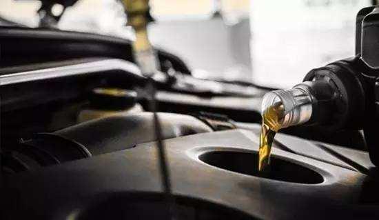

如果说发动机是汽车的心脏,那么机油就是汽车的血液。
机油可以分写发动作运转时产生的积碳、油泥等酸化物质,不仅能保持发动机的内部清洁,还可以达到防腐防锈的功能。
而且,机油还能够能对发动机起到润滑减磨、辅助冷却降温、密封防漏、缓冲减震的作用。
其实和我们人类身体的原理一样:如果血液循环不畅,发生病变的时候,那么身体的技能也也会受到影响。
当长期没有更换的机油变质的时候,不仅起不到润滑减磨的作用,不断累积的污垢、酸化物质还会加速磨损,腐蚀发动机,让发动机不能散热等等,反而会起到反作用。

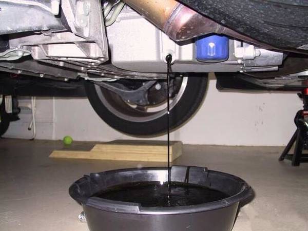

但是频繁更换机油也不完全正确,如果机油一发黑就更换一方面白花冤枉钱,另一方面机油的清洁效果也会大大减弱,对发动机也不好。

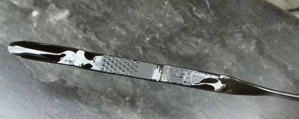

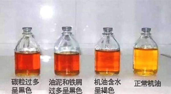

观察机油颜色
其实机油变黑是一件很正常的事,正是因为机油超强的清洁能力,才能把发动机零部件上的碳水化合物分解冲洗掉。而这些冲洗掉的污垢自然就混入机油中了,机油颜色变黑反而能证明它的清洁效果很好。
但是如果机油的颜色变得非常深,类似于墨水一样的黑色。那么为了车主们的安全起见,还是尽快更换掉为好。

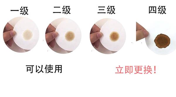

通过机油试纸测试是否需要更换
机油试纸测试是一个比较准确、直观的检查机油是否需要更换的方法之一,抽出机油滴在试纸上,通过观察试纸的变化来判断机油是否需要更换。
一级(新鲜机油):油斑的沉积区和扩散区之间无明显界限,整个油斑颜色均匀,油环淡而明亮,油质量良好。
二级(继续使用):沉积环色深,扩散环较宽,有明显分界线,油环为不同深度的黄色,油质已污染,机油尚可使用。
三级(需要更换):沉积环深黑色,沉积物密集,扩散环窄,油环颜色变深,油质已经劣化。
四级(急需更换):只有中心沉积环和油环,没有扩散环,沉积环乌黑沉积物密而厚稠,不易干燥,油环成深黄色和浅褐色,油质已经氧化变质。
