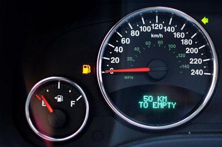

相信很多车主都有这种感觉,加满一箱油,跑了好几十公里都不不掉一格,感觉很耐用,但是到了后半箱有感觉很不耐用,油表显示掉的很快,这到底是什么原因呢?难道是错觉?下面听大师给你慢慢分析~
一般情况下,我们区分前半箱油和后半箱油是从油表的指针或液晶屏显示的数格来判断的,这是我们判断油耗的唯一标准,问题的关键就出在这,所以你只有看懂了油表上的数据都是由什么原因引起的,才能了解并且区分这前半箱油和后半箱油,才能知道为什么前半箱油比后半箱油耐用。

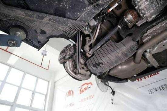

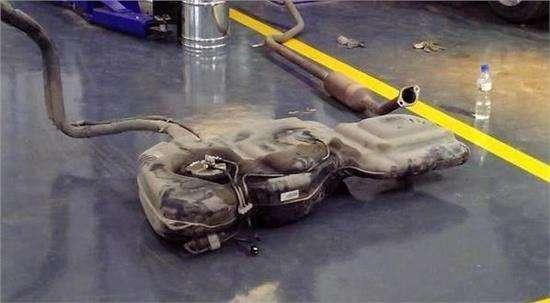

但是事实并非如此,大部分小车的油箱是非常隐蔽的,要镶嵌在底盘后侧、后排座椅下方位置,且需要避开车架横梁、传动系统、悬挂系统、排期系统等等部件,这就导致大部分油箱的形状都是不规则的。
这样做的目的无非就是节约空间,但是这样油箱的上半部分和下半部分的容积就会变得不一样,大多数油箱的上半部分允许紧靠后备箱或是后排座椅,所以上半部分的造型能够做得规整一点,但油箱的下半部分只得做成不规则的形状,如此一来油箱下半部分的容积就要小于上半部分。所以浮子测量的油箱一半的位置,并不是容量的一半。
所以,当我们加满油在路上行驶,直至油表显示还剩一半油料时,实际上,此时我们已经消耗了油箱容易一半还多的油料,只是由于油箱、油表设计问题,系统为我们多读取了一部分油料。

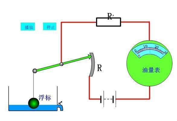

二是由于传感器的误差
一般汽车上的常见燃油指示表分为三种:电热式、电磁式、电子集成式。
这三种燃油表的油面高度传感器均为可变电阻式,由可变电阻器和与可变电阻器滑动臂相连的浮子组成,安装在油箱内。浮子随着油面高度的变化而改变自身位置的同时,带着可变电阻的滑动臂连同触点在电阻器上滑动,改变串联在燃油表电路中的电阻值。
上诉三种指示表虽然在原理上有少许的不同,但是都是通过浮子的上下浮动来指示油箱内的燃油剩下多少。但由于采用了原理相同的油面高度传感器,所以说当油箱内的燃油温度出现变化时,油面高度传感器所测量出来的数据会有一定的偏差。
