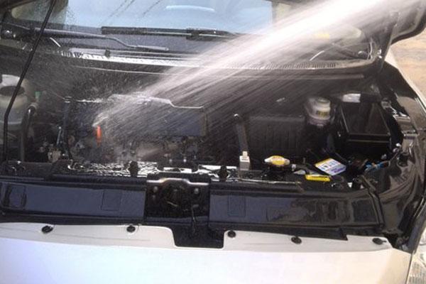

发动机舱到底能不能用水洗?
这个问题一般都出现在新手车主当中,新手车主可能会认为车内的金属、电子元件过多,用水直接清洗会不会造成伤害?亦或是因为自己对车的认识、了解程度有限,所以一般情况下都不敢轻举妄动。
这样的忧虑到底正不正确呢?老手们应该已经有答案了,当然不正确!因为,发动机舱内所有零部件、电子元件都是经过防水、防锈处理的,用水直接清洗啥事都没有!
不过,虽然发动机舱是可以用水清洗的,但是随时车龄的增大,车内部件的老化,以及一些特殊位置的存在,发动机舱一定可以用水清洗这件事,就变得不是那么绝对了。

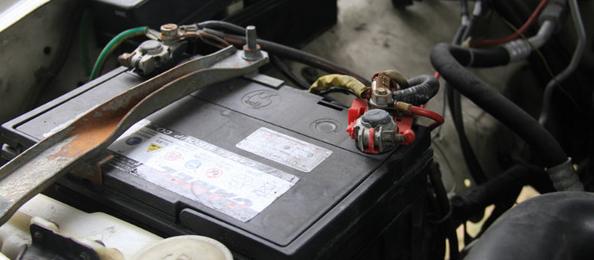

有未作防水处理的电器接口
虽然现在的汽车发动机线束接口大多都做过防水处理,但不一定都是严密的,比如说在一些车型的电瓶正负极处就会有线束裸露在外的情况。在清洗发动机舱时,车主一定要看清楚,未做防水处理的线束接口绝对不能用水直接冲洗。若发动机舱内存在裸露的蓄电池接口和其他电气接口,水直接冲洗的话可能导致接口氧化生锈,最终会引起接触不良甚至短路。

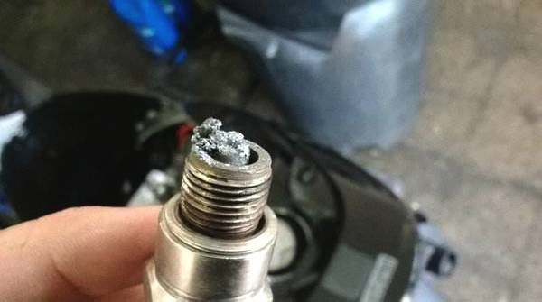

2.火花塞
有过经验的车主都知道,火花塞是绝对不能碰水的,别说沾水,汽油要是沾在上面都会影响它的工作,如若火花塞沾上了水,就会导致其无法打火,发动机也就无法启动。

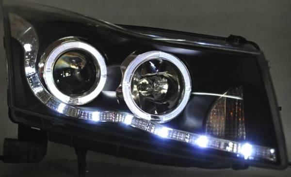

3.更换了副厂大灯的大灯总成
现在很多车主喜欢改装车头大灯,把原车大灯总成整个都撬开,然后改成各种高亮大灯。副厂大灯的密封性往往不及原厂大灯好,副厂大灯安装后出现雾气或进水的现象时有发生。因此,车主尽量不要用水清洗大灯总成位置,在洗发动机舱时也一定要留意不要把水溅到改装的大灯上。

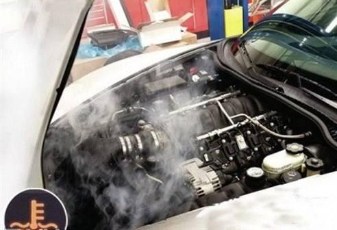

4.热车状态
虽然现在的汽车发动机缸体都采用加压铸铁或者铝制造,不像普通铸铁那么容易开裂。但即使这样,我们也不要往高温的发动机舱冲水,以避免缩短其使用寿命。而且,在发动机舱高温时用水冲洗,会产生大量的水蒸气,这些水蒸气若渗透进电路和其他设备上,对车的伤害可大可小。

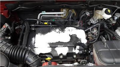

大师总结:
许多车辆的使用说明书都有明文规定:发动机舱不能直接用水冲洗,太脏的话则建议用气枪吹干净。虽然大部分车辆的发动机舱部件及线束接口都经过了防水处理,但密封性并不能保证,用水直接冲洗发动机舱确实有风险,出现问题的话厂家完全能够以“未按标准操作进行保养”为由推卸责任。因此,我们并不提倡大家用水直接清洗发动机舱。如果发动机舱太脏,难以清洗,那么我们可以去专业的洗车店寻求服务,但本人一定要在场监督;或者自己DIY,购买清洁剂,拿个牙刷和喷壶,自己动手清洗也未尝不可。
