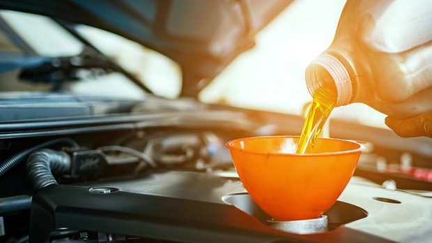

随便找一个经常开车的人问一问:“汽车多少时间该换一次机油?”
对方可能会不假思索地告诉你:六个月或开了5000公里。
如果接着问:“这是谁告诉你的?”
对方可能就答不上来了。仔细想想,每家车行或维修站都这么说,这已经成为“常识”了。
其实,这个所谓的“常识”是一个彻头彻尾的谎言,而本国车主每年要为此多花数以亿万计的、不必要的金钱。

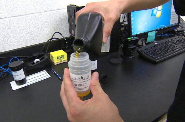

CBC的记者做了一个实验。他找了一台2013款吉普牧马人(Jeep Wrangler),8个月没有换油了,但是上次换油后只行驶了一千公里。按照吉普代理商的说法,这辆车早在五个月之前就应该换机油了。
可牧马人的《司机手册》上是怎么写的呢?“只需要每年换油一次,或开了1.6万公里后再换就可以了”——这同经销商的说法差异也太大了。
到底哪个是对的?
记者将机油抽了出来,拿去检验,结果是:“尽管机油已经变色,但是质量仍然很好,可以使用”。
《司机手册》胜出!
