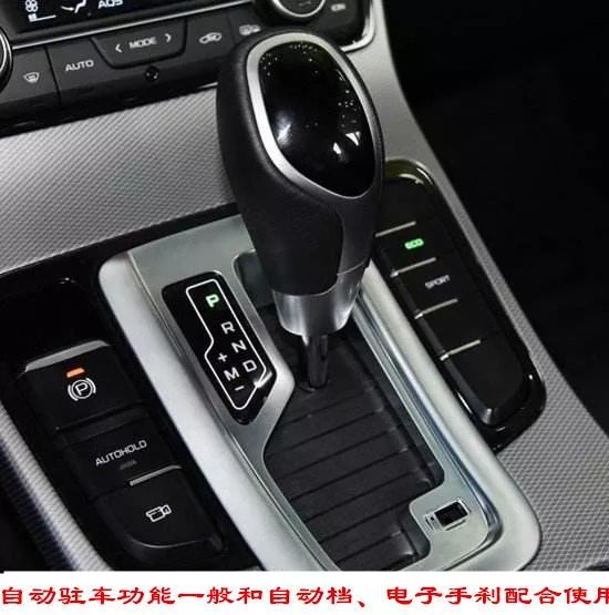

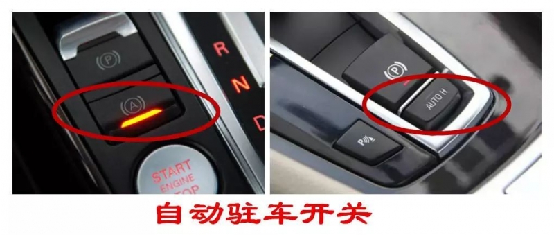

一、自动驻车

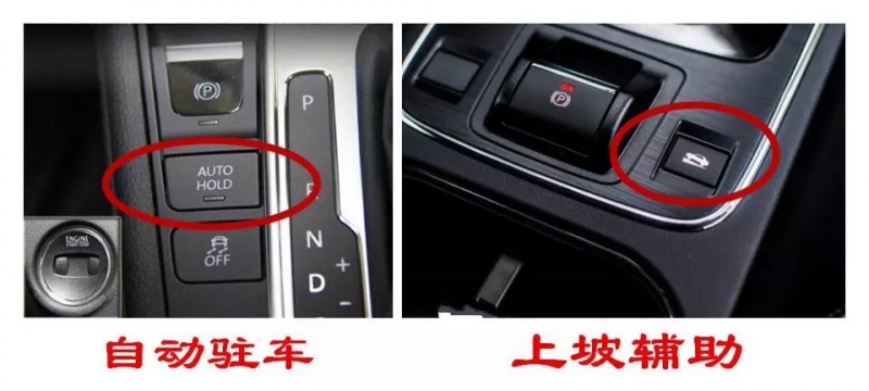

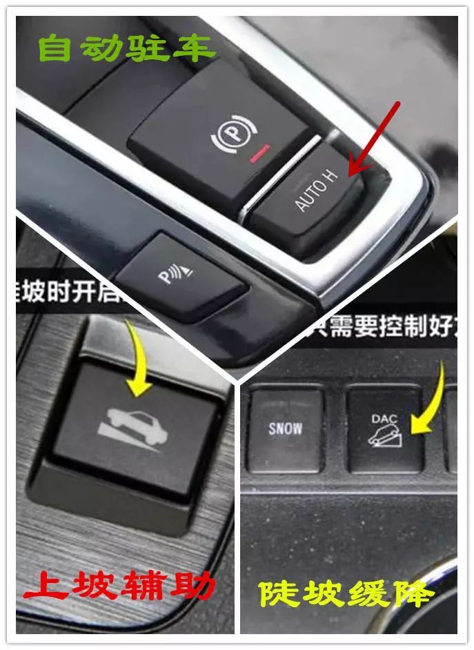

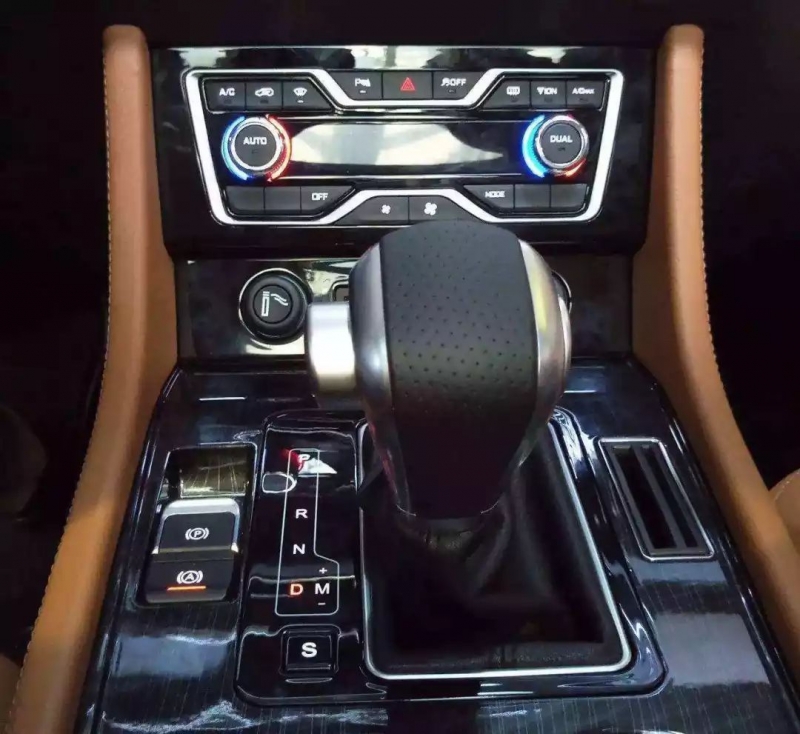

自动驻车英文标记为“Auto hold”,一般在电子手刹的旁边有一个按键,上面标识是“AUTO H”或一个大写的“A”,这就是自动驻车启动按键。当按下它之后,在行驶中踩刹车并且等车辆完全停止以后,即使你松开刹车踏板,汽车也会自动保持刹车,此时即使汽车处于行驶档位上也不会溜车。
自动驻车系统的工作原理如下:
其实自动驻车可以简单理解为自动替你拉手刹。打开自动驻车功能后,行车电脑检测到驾驶员在踩刹车并且车辆已经完全停止以后,就会向ESP系统发送指令将四轮刹住。此时刹车踏板会传来一种卸力的感觉,然后驾驶员松开刹车踏板,汽车也不会溜车。在这个过程中,如果等待时间较短,自动驻车是通过ESP控制单元来制动的;如果等待时间较长,就会自动转为电子手刹。当你需要继续前进或后退时,只要你踩下油门踏板,电脑检测到你踩下油门踏板的动作,会第一时间发送指令自动解除驻车系统。
这个功能是非常实用的。比如在等待红灯时,如果有自动驻车,不用一直踩着刹车,也不用空档拉手刹,减少了停车时的操作,比较方便,同时也更安全。还有在一些坡道,比如地下停车场缴费、堵车,高架上下坡堵车时,自动驻车可以让车稳稳停在坡道上,不会出现溜车的问题,同时也不需要像一些手动挡一样拉手刹起步,大大提升了行车安全。
自动驻车功能的启动是有一定条件的,比如发动机要处于启动状态,车门关闭,驾驶员必须系好安全带,ESP系统要正常工作,等等。只有这些条件都满足的情况下,自动驻车功能才会启动,并且一旦驾驶员踩下油门,刹车就会自动解除,汽车正常起步行驶。
为了防止驾驶员误操作带来严重的后果,自动驻车功能设计为只有将油门踩下一定深度后才会解除制动,这种设计也给某些操作带来了不便。比如说在城市特别拥堵的道路上行驶,或者在倒车时,由于要解除制动就必须深踩油门,所以汽车在起步时可能特别迅猛,而起步后可能又要马上刹车,这时候的驾乘体验很不好,还有与其他车辆剐蹭的危险。所以在这种情况下,建议关闭自动驻车功能。
自动驻车功能一般都装备在自动档车型上,手动档车型装备的比较少,同时它必须与电子手刹和ESP系统配合使用,在机械式手刹上是无法装备的。

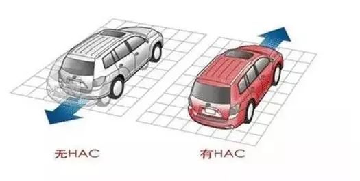

二、上坡辅助
上坡辅助系统英文简称HAC,它的作用简单来说就是防止汽车在坡道起步时溜车。大家都知道坡路起步是一个难点,很多人都被它狂虐。特别是一些新手驾驶手动档车型,在坡路起步是特别紧张,很容易熄火或溜车。有了上坡辅助系统之后,这个难题迎刃而解。

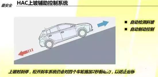

上坡辅助系统工作原理如下:
我们在坡路起步时,在松开刹车的瞬间,如果我们不能迅速的加油起步,或者油门和离合器配合不好,汽车会在重力的作用下溜车或熄火。而装备了上坡辅助系统的汽车,车身位置传感器感知到路面的坡度,会在你松开刹车后,指令ESP系统对汽车进行制动,并将这个制动保持2~3秒钟。这样我们就有充足的时间从容地将右脚转移到油门踏板上,从容的操作离合器,随着油门踏板踩下,制动力逐步减弱,汽车轻松地起步而不会溜车。整个过程可以说是天衣无缝,就跟汽车在平地上起步一样。
上坡辅助是一项特别实用的功能,对新手来说绝对是一个福音。它有效的避免了我们在坡路起步是溜车、熄火等危险。这项功能在很多SUV上可以找到,一般来说这项功能会默认一直开启,不能通过手动模式进行关闭。上坡辅助系统一般会由行车电脑ECU进行判断,汽车是否处于坡道条件下,如果结论是坡路系统将自动启动。
上坡辅助系统的使用方法

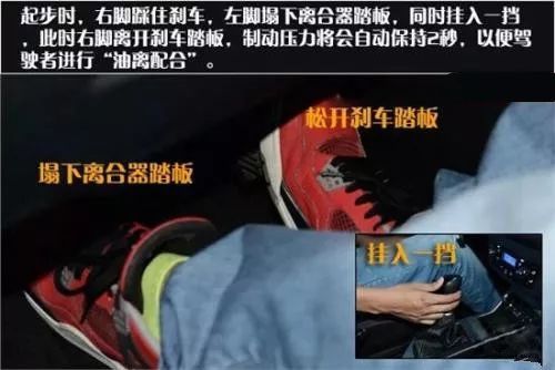

手动档车型起步时需要驾驶员先右脚踩死刹车踏板(轻踩刹车踏板有可能无法触发),然后左脚踩下离合器,将档位挂入一档,右脚松开刹车,此时上坡辅助启动,保持静止状态2-3秒,右脚缓缓踩下油门,左右脚油离配合,车辆便能够顺利启动;
自动档车型便简单得多,右脚踩死刹车踏板,将档位挂入D档或其他前进档,此时上坡辅助启动,保持车辆静止状态2-3秒,右脚踩下油门踏板,车辆顺利启动。
注意事项:
上坡辅助系统是由ESP施加给刹车的制动力,该制动力并不能维持很长时间,只有2-3秒左右,超出这个时间,制动力会自动解除,仍然会发生溜车、熄火等危险情况,所以起步动作要迅速。另外,如果关闭ESP系统,上坡辅助系统也会失去作用。
很多人弄不清上坡辅助系统与自动驻车系统的区别,下面给大家总结一下。
1、上坡辅助系统和自动驻车系统都是从ESP系统衍生出来的产品,只有在装备ESP系统的车型上才可能有这两种配置;
2、自动驻车功能一般都装备在自动档车型上,手动档车型装备的比较少,上坡辅助系统在手动档车型和自动档车型上都可以安装;
3、自动驻车系统必须与电子手刹和ESP系统配合使用,它的制动力来源于电子手刹,在机械式手刹上是无法装备的。而上坡辅助系统的制动力来源于ESP系统,可以和机械式手刹配合使用;
4、自动驻车功能在平路和坡路上都可以启动,而上坡辅助功能只有在坡路上才能启动;
5、自动驻车系统的制动力可以一直保持,直到你踩下油门起步时才解除。而上坡辅助系统的制动力只能维持2~3秒,超过这个时间制动力就会解除;
6、自动驻车系统可以手动开启或关闭,而上坡辅助系统是默认一直开启的。

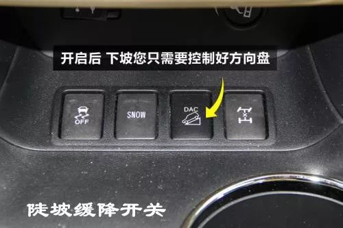

三、陡坡缓降
陡坡缓降系统简称HDC,它的主要功能是可以让汽车在比较陡的坡路上下坡时,将车辆控制在较低的车速,让汽车能够安全下坡。这项技术在众多越野车和SUV车型上得到了应用。

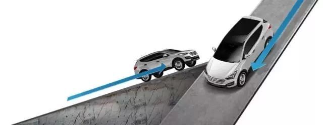

陡坡缓降系统工作原理
陡坡缓降技术的原理主要是结合发动机制动和ESP、ABS系统的共同作用。在打开陡坡缓降功能后,变速箱维持在1档转速,车辆利用发动机制动的功能,将车速维持在较低的范围;若坡道很陡,发动机制动不足以控制车辆速度,这时ESP、ABS系统即会联合工作,通过高频率的“点刹”,将车速降低到安全范围内;当车速下降到安全范围后,就立即交还给发动机制动来负责,整个行驶过程非常安全。
如果下降过程中,如果驾驶员有急打方向躲避障碍物或危险的行为,系统将立即降低车速至6-8km/h,确保驾驶员能够有效控制车辆。此外,若车辆冲坡冲失败,在往下倒车的时候也适用陡坡缓解功能,这时只要扶正方向盘避免车辆大角度拐弯,就能避免车辆侧翻或者翻滚。
陡坡缓降系统的使用方法
陡坡缓降系统的使用非常简单,只需要在下陡坡前,打开HDC开关,然后松开油门和刹车踏板,陡坡缓降系统就开始介入工作。
注意事项
需要注意的是,在陡坡缓降系统工作过程中,如果踩下刹车或者油门踏板时,陡坡缓降系统便立即失效,车辆恢复为驾驶员完全控制。所以在下陡坡、已经开启了陡坡缓降系统开关的情况下,驾驶员只要专注控制方向盘就行了,千万不要踩刹车和油门。
