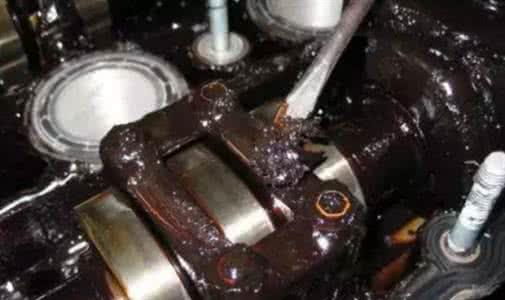

原因一:发动机内积炭过多
短期内致使发动机积炭过多的原因。主要是使用了不合适油品。这种情况较易发生在长途驾车归来或将车辆转借他人使用之后。驾车跑长途。肯定会添加各地燃油,即使是同一标号的燃油,各地的油品质量也不尽相同,因此很可能误用了不合适的油品。而将车转借他人使用,更难控制添加的油品质量。
解决办法:在加油时添加一定量的清洁剂,如果效果不明显,则说明发动机内积炭较多,这种情况必须把车开到4S店,由专业技术人员对发动机内的积炭进行清洗。而且清洗完之后。最好开车跑一段高速,这样有利于增加排气量,让较强的气流带出体积较大积炭颗粒。

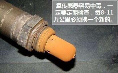

原因二:车辆氧传感器损坏
作为汽车内部控制单元。氧传感器主要是监控发动机油气配比情况,其一旦损坏,就会造成发动机油气配比失调,耗油量肯定会突然增高,氧传感器损坏后。车辆在行驶过程中,排气筒会排出颜色较深的尾气。
解决办法:到正规4S店更换氧传感器,有些车主可能会图便宜在路边摊修理。但是更换之后,一定要在热车后(氧传感器是在高温中工作)再用检测仪检测一遍,看到有波动的信号输出才是真货。因为在车辆不工作的情况下,氧传感器也不起作用。即使装了假货,从仪表上也直接读不出来。

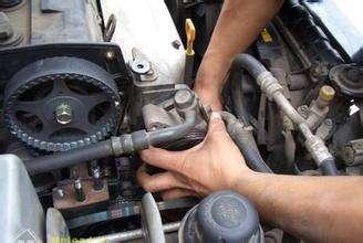

原因三:“三滤”长时间未换
车辆在使用过程中。三滤(机油滤清器、空气滤清器、汽油滤清器)是必须定期更换的,如果长时间未换 它们就会变得脏腻,影响使用,给发动机控制单元传递错误信息,造成油料燃烧不充分,发动机积炭增多。
解决办法:根据行驶公里数,定期给车辆做保养更换“三滤”。
