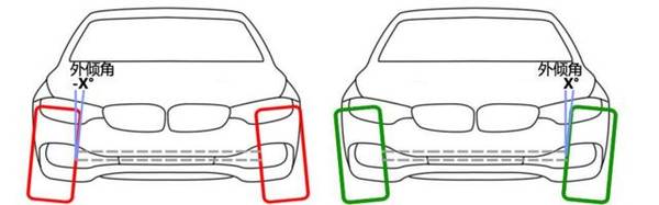

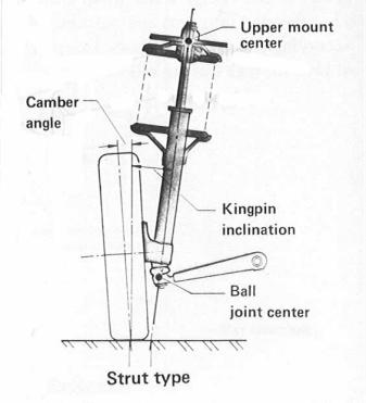

调整的悬架定位角度主要为:外倾角、后倾角、前束角、主销倾斜角

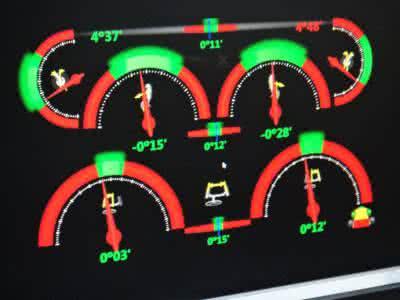

第一步、仪器检测

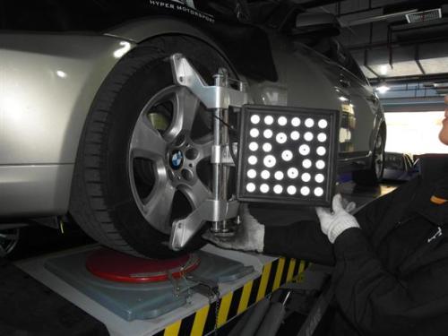

做四轮定位的第一步便是用仪器检测主销后倾角、主销内倾角、前轮外倾角和前轮前束这四项悬架参数是否在正常范围(原厂参数),如果有哪一侧悬架数值不对,才会进行第二步。
也就是说,如果检测结果没问题的话,整个“四轮定位”的时间是很短的,收费大概在20元左右,高于这个数太多就是想宰你。

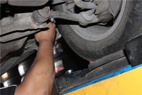

第二步、底盘状态检查、进行调整
四轮定位是对主销后倾角、主销内倾角、前轮外倾角和前轮前束这四项参数进行检测,如果这其中任何一项参数出了问题,那就要对其进行调整,那如果这几个参数都出现了问题,或者是某一个参数出现了严重偏差,那调整的难度、工作量可就与简单调整不是一个量级的了。这也正是四轮定位差价巨大的原因。
道理我们都懂,但没几个人明白怎样算“难调”,怎样算”不难调”,被骗了也不知道,大师今天就告诉大家几个简单区别难调与不难调的方法,你这都明白,谁还敢骗你?
难调AND不难调
大差值比小差值“难调”:左右轮差值越大,说明偏差越大,调整的工作量越大,且有的定位角如果差值过大是调整不了的,只能选择更换悬挂。

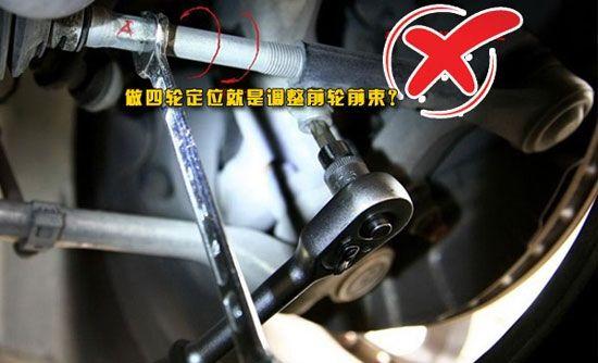

外倾角比前束角“难调”:前束角是最容易调整的,尤其是前轮,就是拧几下横拉杆的事。而外倾角的调整则不同,前独立悬挂的外倾角需要调整转向球头的位置,而后非独立悬挂则需要更换垫片调整,如果偏差过大也是调整不了的,只能更换。

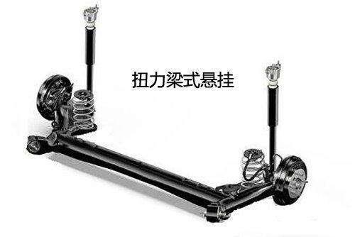

后悬比前悬“难调”:这主要看悬架型式,悬架越高级的其实越好调,可调整的空间也越大,而后悬挂因为有很多“非独悬”,它们几乎是无法调整的,如果差值过大只能更换,所以才更“难调”。

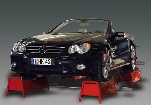

四轮定位是一项严谨,精密的活儿,这种细微的调整偏差一点儿效果都会完全不一样,在车辆做四轮定位时,需要车处于空载状态,而一些街边小店根本不管你空不空载,后备箱里装两袋大米人家一样给你做“四轮定位”,这样你不管怎么测肯定都是不准的,他们给你调整后的数据那就是更不准的,现在知道有多坑了吧!
