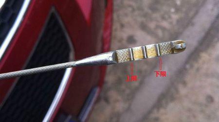

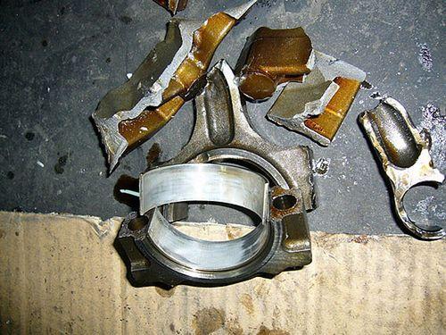

1、未按期更换机油/机油粘度过高
众所周知,发动机在冷启动或者低温工作状态下,是不允许出现机油粘度过高的;而发动机在充分暖机达到正常工作温度时,是不允许出现机油粘度过低的。这两种情况如果出现一种,就有可能造成发动机噪音变大、动力不足等一系列问题,能导致这两种问题出现的原因为以下两条
1、未按期更换机油:普通矿物机油需要在5000公里时更换,而好一点的全合成机油到了一万公里也是必须要更换的,如果你的车烧机油严重,那就要一定要提前加机油,养成经常查看油尺的习惯。
2、机油标号不对:机油标号加与原厂机油一样的就好,切记不要随便加不同标号的机油,因为不同的机油标号代表不同的机油粘度,你的发动机不适合这个机油粘度,过稀或过稠都会导致发动机噪音变大。

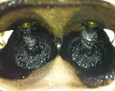

2、缸内有积碳
因为老机油越用越稀,所以积碳越来越多。机油稀了容易窜机油,造成积碳越来越多,损失了很多动力。当换上新机油时,发动机不能适应机油的粘度,可能会拉高转速,进而造成发动机噪音大。

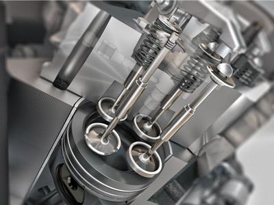

3、气门漏气
气门漏气响在气门室外,在高负荷、低转速时较为显着,响声随负荷增加而增强,首要原因是在铰削气门座时,由于操作不妥或气门导管内孔磨损过甚,使气门座倾斜或气门空隙小,致使气门烧蚀导致气门封闭不严而漏气响。拆下气缸盖,研磨气门,查看气门绷簧弹力,从头调整气门空隙。

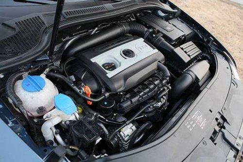

5、发动机舱隔音问题
如果在外边听着发动机运转正常,坐在车里感觉噪音偏大,说明你的车辆隔音效果很差。应该检查车辆的密封条,看看有没有老化的现象。或者增加车辆的密封效果,再试试噪音如何。

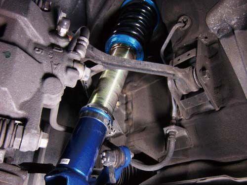

6、减震器
大家都知道减震器的作用,一般在过减速带的时候我们就能感觉到车上的减震器好不好,当车上的减震器出现问题的时候就会出现发动机噪音大的问题。

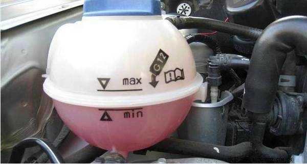

8、缺冷却液
冷却液的作用大家都知道,当它温度太低的时候就很可能出现问题,而且发动机的噪音也会变大,这是应该检查更换,避免出现别的问题。
