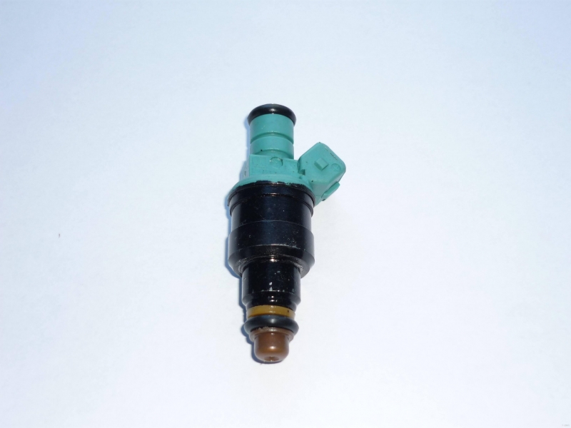

汽车喷油嘴,顾名思义就是给发动机喷射燃油的,每个气缸上都有一个。汽车喷油嘴是汽车上关键的精密部位,很容易出现堵塞的情况,会严重影响到发动机的性能。一般导致喷油嘴堵塞的原因有三个,第一是长期堵车路况,造成燃油燃烧不充分;第二是油品的质量不佳;第三是汽车上了年纪或公里数较长。汽车行驶时间长了,燃烧系统中的沉淀物、胶纸粘稠物都会附着在喷油嘴上,一辆本田汽车,就因为喷油嘴故障,过来维修了。

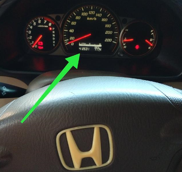

这辆本田汽车已经行驶了41万公里,属于少见的高里程,排量为2.0L自然吸气,出厂登记日期为2005年,是一辆服役13年的老车了。对于这种车,修车师傅一般都是不情愿修理的,因为通常故障比较麻烦,维修配件也很难购买。

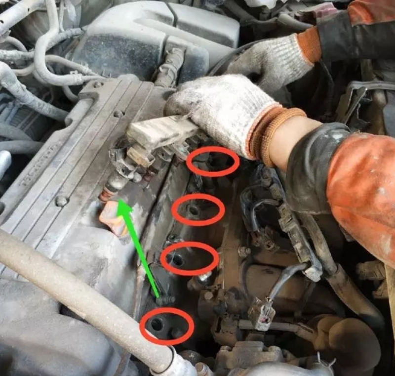

这辆本田车主表示,最近发动机的性能非常差,经常给油不走,或者明显感觉到发动机有缺缸的情况,修车师傅直接断定,应该是汽车的喷油嘴被堵塞了。简单的几个操作,就把气缸上的喷油嘴拔了下来,观察喷油嘴的情况,让修车师傅很意外。

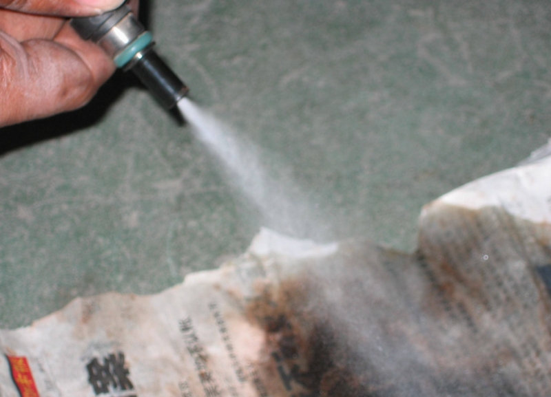

首先明显能看到喷油嘴已经被严重堵塞,夹杂了黑色的积碳和黏糊糊的胶状物质,发动机之所以失去动力,就是因为燃油无法喷入导致。车主表示可以更换喷油嘴,但修车师傅为难了,这种型号的喷油嘴不是太容易买到,还要从外地发配件。最终开始对喷油嘴的清洗,但没想到清洗之后,喷油嘴的结构以及胶垫都非常完好,和新的一样。司机师傅感叹到,40万公里的车没少修,这辆本田的质量还是比较好的。
不到30分钟就把喷油嘴清洗干净并装了回去,车主发动汽车试了试,动力有了明显改善,加速非常顺畅。不得不说,本田的发动机还是挺优秀的。对于本田近期出现的机油增多现象,只是1.5T的涡轮增压发动机,并不能全盘否定本田所有的发动机性能。
