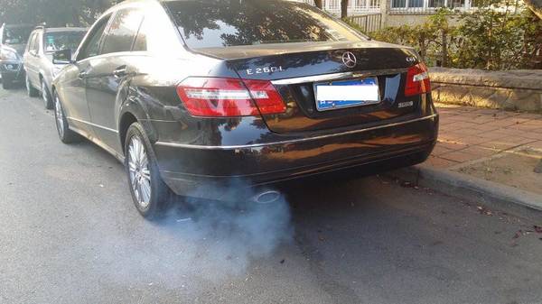

1、冷车启动时冒蓝烟
早晨初次打着车时,如果车尾排气管吐出蓝色的烟雾,经过一段时间后又恢复正常(蓝烟消失),说明发动机轻微烧机油现象。
分析:因为爱车停了一晚,发动机在长时间不运转的情况下,如果油封不严,机油就会在重力的作用下通过气门油封间隙流入气缸。此时一旦启动发动机,气缸内的机油就会与混合气体在高温作用下一起燃烧,产生大量蓝色的烟雾。因此早晨冷启动着车时,一旦排气管冒蓝烟,车主需要注意了。
2、加速中冒蓝烟
车辆在行驶途中或者原地着车时猛踩油门,如果发现排气管冒出大量的蓝烟(可以从反光镜中观察),说明发动机存在烧机油的现象。
分析:除了气门油封密封不严之外,活塞与气缸壁之间磨损严重造成间隙过大也是导致发动机出现烧机油现象的主要原因之一。在行驶中猛踩油门加速(或原地着车猛踩油门加速)就是为了检查活塞环与气缸壁之间是否存在密封不严的现象。如果密封不严,车辆在急加速时,活塞环上下运动的频率加快,汽缸壁上残存的润滑油很容易被活塞环带入燃烧室,导致“烧机油”。

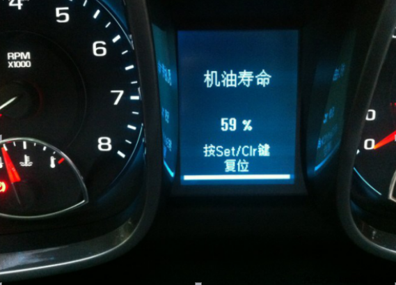

3、行车电脑显示机油/机油尺检测出机油消耗过快
随着汽车的科技含量越来越高,行车电脑的功能也越来越强大,现在很多十几万的车都能在行车电脑中显示机油的油量。当然,如果没有这个功能,我们也可以用传统的机油尺来检测机油的剩余量。如果还没到保养日期发现机油消耗地明显过快,那必须要重视起来。如果发动机不存在漏油现象的话,那基本就是出现“烧机油”现象了。

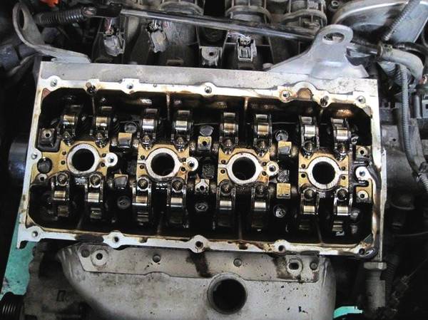

2、使用品质较好的机油和汽油
积碳、油泥是导致发动机出现“烧机油”现象的主要原因。品质较差的汽油,其中的杂质比较多,在经过喷油嘴进入到燃烧室燃烧之后,会在进气门、活塞顶部、活塞环槽、燃烧室、火花塞等部位形成积碳,加剧这些部位的老化,引起“烧机油”现象,而质量比较好的机油(全合成机油)不仅具有出色的润滑作用,还具有较好的清洁性能和稳定性。既能最大程度地减少油泥、积碳的部件磨损,还能使油品在发动机高温和高转速下保持适当的黏度级别,保证有效的密封,减少机油的消耗。
